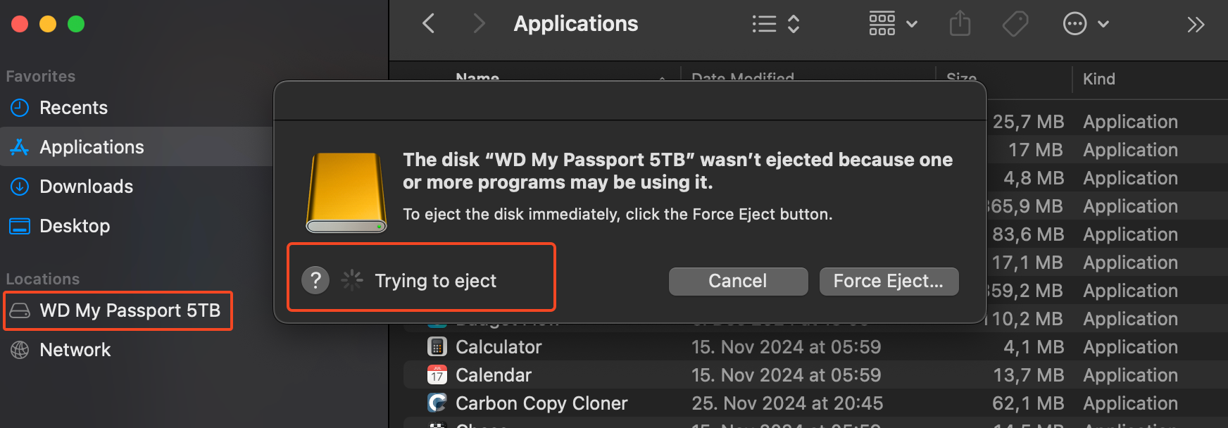

ich habe seit einiger Zeit Probleme eine externe USB Festplatte - eine WD My Passport (5TB) - aus macOS heraus nach Nutzung zu entmounten. Die externe Platte ist per APFS verschlüsselt.
Ich kann sie ohne Probleme anstecken, dann kommt nach einigen Sekunden die Aufforderung für das Passwort um die Platte zu entschlüsseln und ich kann ohne weiteres auf die Daten der Platte zugreifen.
Aber: wenn ich die Platte wieder entfernen will (absteckern), passiert wenn ich auf den "Auswerfen" Button gehe ... nichts. Ich höre kurz, dass die Platte etwas rödelt aber sie wird nicht von macOS ordnungsgemäß ausgeworfen.
Es kommt dann nur die Box, dass ich den Auswurf forcieren kann, was natürlich auf die Dauer ungesund ist die Platte nicht sauber zu entmounten:
Frage: gibt es bekannte Probleme mit APFS verschlüsselte, externe HDs aus macOS zu entmounten? Es sind eigentlich nur Mediendateien auf der Platte und ich kann ausschließen, dass noch irgendwelche Programme offen sind, die auf die Mediendateien zugreifen.
Ich bin etwas ratlos. Ich habe noch eine weitere externe HD (die nicht verschlüsselt ist) und wo es keine Probleme gibt, diese zu entmounten.

Danke, die Meldung habe ich natürlich gelesen. Die Sache ist: es sind ausschließlich Videodateien drauf und wenn ich von der Platte etwas abspiele (mit VLC, mein Standardvideoplayer) und diesen danach schließe, gibt es auch keine Interaktion mehr mit irgendwelchen Zugriffen. Trotzdem lässt sie sich nicht entmounten.
Ich habe das Problem auch wie gesagt nur mit meiner APFS-verschlüsselten, externen Platte. Mit meiner anderen externen Platte (Samsung Portable SSD, unverschlüsselt) habe ich noch nie ein Problem mit dem Entmounten gehabt.
Wie kriege ich raus, welche Prozesse etc. noch auf die entschlüsselte Platte zugreifen? Irgendwas ist da faul...

Ein Update und eine kleine Auflösung nach weiterer Recherche: es handelte sich hier nicht um ein Problem mit der Platte oder SMR. In macOS 15.1 waren diverse offene Bugs mit der Spotlight Indizierung.
Ich habe unter 15.1 mal versucht die Platte per Terminal auszuwerfen, welches mit Folgendem fehlgeschlagen und auf einen Spotlight-Prozess zurückzuführen war:
Code:
Unmount of disk5 failed: at least one volume could not be unmounted
Unmount was dissented by PID 330 (/System/Library/Frameworks/CoreServices.framework/Versions/A/Frameworks/Metadata.framework/Versions/A/Support/mds_stores)
Dissenter parent PPID 1 (/sbin/launchd)
In den letzten Tagen habe ich auf 15.2 aktualisiert mit dem einige (alle?) dieser Spotlight-Bugs ausgebügelt wurden und jetzt lässt sich auch die (zugegeben ziemlich volle) APFS-verschlüsselte Platte "normal" in macOS unmounten.
