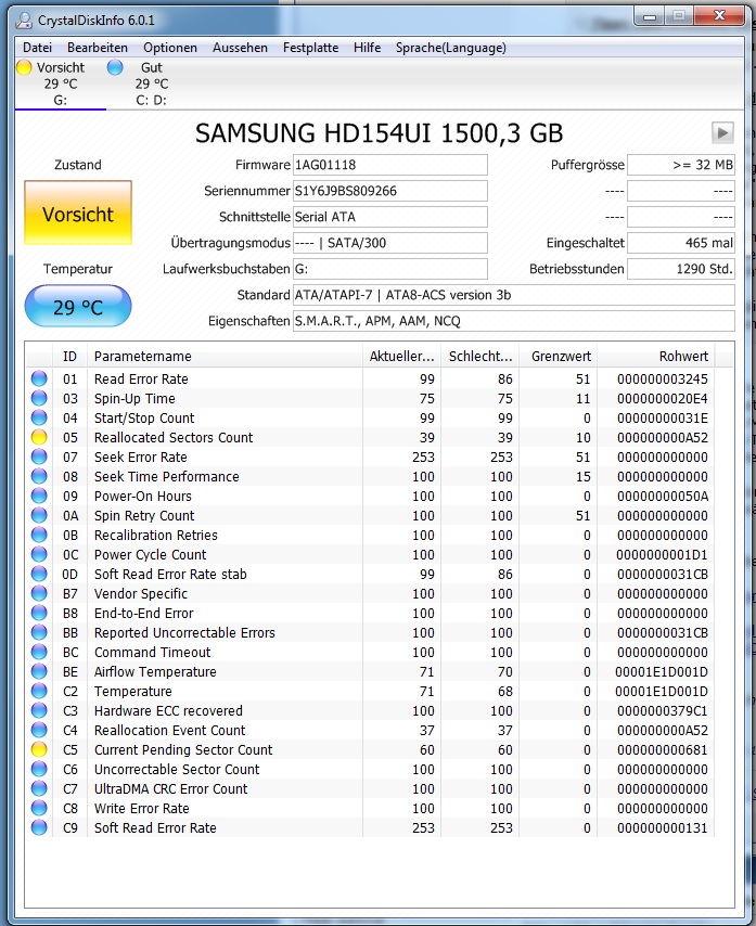

Wieder Diskpart angeworfen und alles eingestellt. Dann lief sie wieder. Aber nach etwa 3-4 mal PC neustarten wieder das gleiche Problem mit dem RAW System und dem Zugriff. Dann benutzte ich CHKDSK und lief es durchlaufen ohne Probleme, 100 % Cluster verarbeitet. Dann habe ich Crystal Disk Info geladen und gestartet. Hier meldet es mir "Vorsicht [05] Wiederzugewiesene Sektoren: 2642 und Vorsicht [C5] Aktuell schwebende Sektoren: 1665."
Einen Screenshot füge ich im Anhang ein, wenn möglich. Ansonsten lad ich es auf einen Bilderhoster hoch gleich.
Gibt es noch eine Möglichkeit die Platte zu retten? Ganz defekt scheint sie ja noch nicht zu sein. Sehr merkwürdig die ganze Geschichte.

Reklamieren, wenn noch Garantie drauf ist.
Ansonsten wegschmeissen und neu kaufen.
Da steht groß VORSICHT.
Sichere alsbald alle relevanten Daten und tausche die Platte aus.
Ich würde einer solchen Platte nichts mehr anvertrauen wollen.

und NEIN, es gibt keine Möglichkeit die wieder hinzubekommen. Die hat einen mechanischen Schaden.

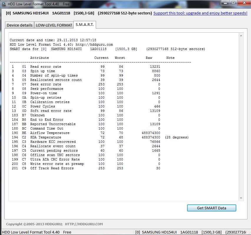

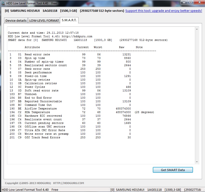

Im Anhang befindet sich der SMART Log Screenshot.
Gruß und danke!
Alter falter...
Manche wollen es sich echt schönreden.. Durch nen LLF werden oftmals auch die Smartwerte resettet. Da die Beschädigung jedoch MECHANISCH ist, werden die dadurch NICHT verschwinden und nach einem LLF auch wiederkommen.
