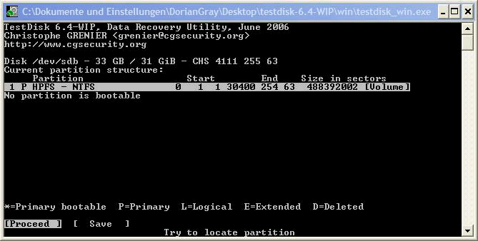

Hallo hab ein Problem mit meiner Externen-Festplatte. Benutze dise nur zum auslagern von Dateien. Darum ist die nur selten an. Alls ich sie heute einschalten Wollte Kamm bei Windows nur (USB-Gerät wurde nicht Erkant. Ein an Diesen Computer angeschlossenes USB-Gerät funktioniert nicht richtig und wurde nicht erkant) Hab´s dann auch an meinem Notebook versuch , Mit dem gleichen Ergebnis.
Dann hab ich das Gehäuse auf geschraubt um zu schauen ob ein Kabel lose ist. Aber leider auch nicht. Hab dann die Festplatte in meinen Pc eingebaut. Der erkennt die auch , aber wenn ich darauf zugreifen will kommt da(Die Festplatte muss zuerst Formatiert Werden) Ist das normal des eine Externe ein anderes Format hat? Was kann ich denn jetzt machen um auf meine Daten auf der Platte zuzugreifen zu können ?
Mache bitte mal zuerst eine Diagnose mit Testdisk um die Partitionstabelle und den Bootsektor (Partitionssektor) zu überprüfen.

Starte Testdisk, wähle deine betroffene Festplatte aus und bestätige mit Enter, bestätige bei Partition Table Typ Intel, bestätige bei Analyse mit Enter und setze mir einen Screenshot.
Bestätige bei Proceed und setze mir auch einen Screenshot.

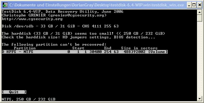

Bestätige weiter bis du zum Menü kommst wo unten steht [Quit] [Search] [Write] und gehe mit dem Pfeil auf [Search] (tiefere Suche) und lasse es laufen.
Setze mir auch einen Screenshot.
Die betroffene Partition sollte wenn du den Screen machst markiert sein.
Markiere mal die betroffene Partition und drücke p auf der Tastatur ob deine Daten angezeigt werden oder eine Fehlermeldung.

Ja hab alles soweit gemacht wie es ging .
Da mein englisch nicht so besonders ist weis ich jetzt auch nicht was das Programm genau von mit will.
Irgend wie erkennt es zuerst nur eine 33GB Platte wenn ich die dann analysiere mehrt er das es aber eine 250 ist was auch stimmt. Hab eine Samsung Festplatte die kann man ja auch so Jumpern das sie nur als 30GB erkant wird. Hab ich aber nicht Gemacht. Meine Normale Festplatte mit Win. Ist auf Master und meine andere auf Slave, Was soll ich jetzt machen . Danke für die Hilfe und Entschuldigung wenn ich mich Dumm Anstelle.

Deine Festplatte wird im Moment nur mit 32 GB erkannt.
Daher ist die 250 GB-Partition wohl im Moment zu groß für die Festplatte
Das liegt zumeist an einer verkehrten Jumperung.
Überprüfe es mal.
Wenn eine Festplatte als Slave gejumpert wird benötigt die manchmal keinen Jumper oder der Jumper ist auf die 32 GB-Speicherbegrenzung gesetzt.
Soviel ich weiß hast du die intern eingebaut.
Bei der Partitionstabelle und dem Bootsektor (Partitionssektor) kann ich im Moment keinen Fehler feststellen.
Schaue daher mal das die Festplatte in der richtigen Größe erkannt wird und überprüfe dann das Ergebnis.
Teile es mit.
