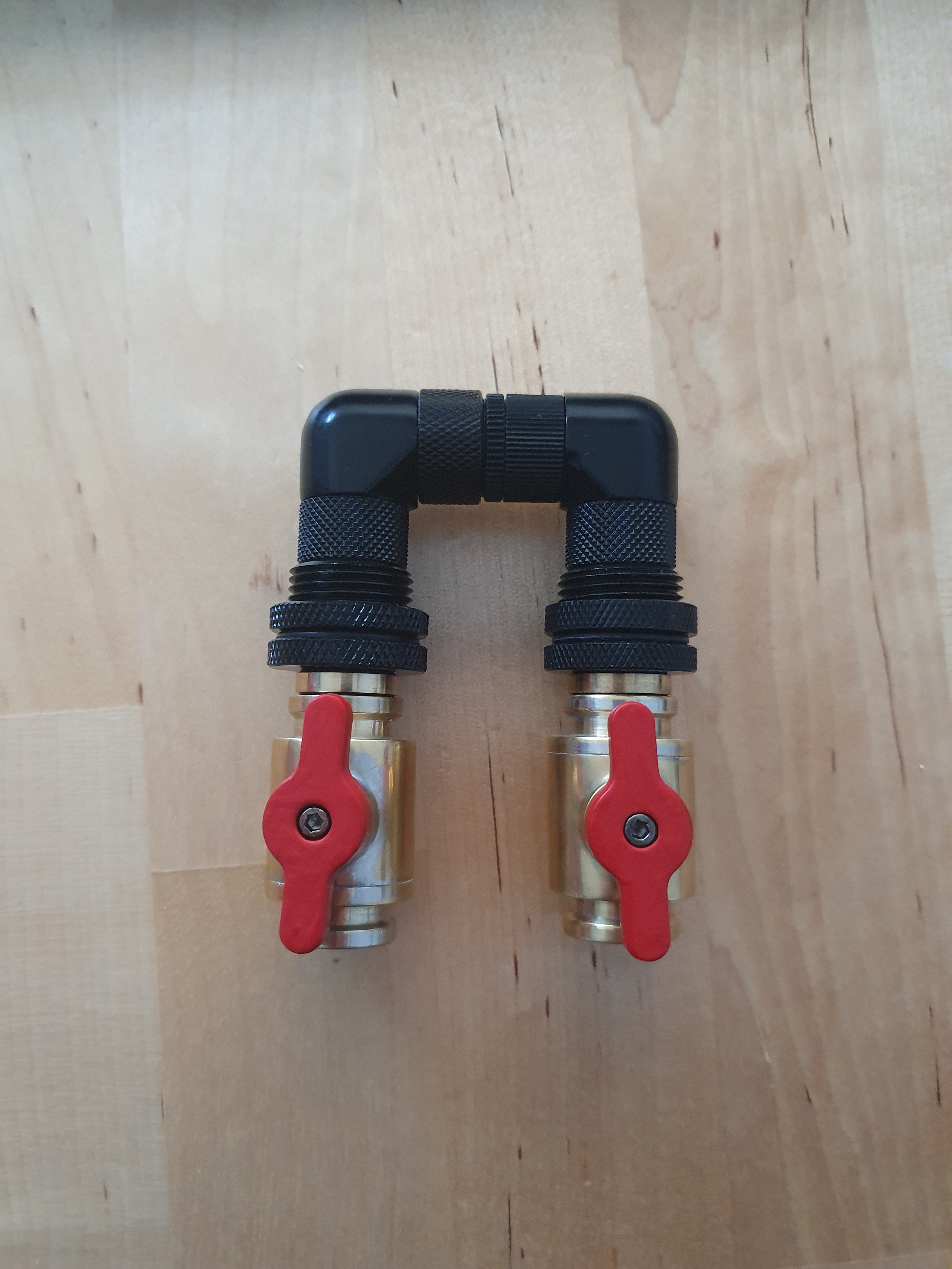

Oder halt Hähne, wenn du es nicht ständig trennst. Die bremsen quasi nicht.
Ich realisiere die Überbrückung bei mir so:
Hähne innen, an den Schottverschraubungen Durchgang nach außen.
Reaktionen: HerrRossi
