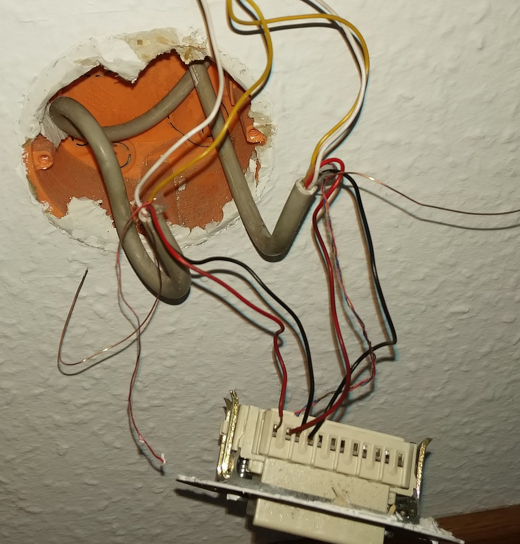

nachdem ich in meiner jetzigen Wohnung bisher nur Kabel hatte liegt nun seit einer Woche DSL an.
Prinzipiell läuft alles und der Telekom-Techniker hat keine Auffälligkeiten festgestellt, aber dafür meine Fritzbox:
Sie gibt die Meldung aus:
An der DSL Leitung wurde eine Beeinträchtigung des Signals durch eine unzulässige Verkabelung erkannt. Bitte prüfen Sie ihre Leitung auf eventuell vorhandene Abzweigungen oder Mehrfachverteilungen. Die Abzweigung ist 5 Meter lang. Sie kostet ungefähr 21623 kbit/s.
Also habe ich mich auf die Suche nach weiteren Dosen gemacht und habe zwei hinter Schränken gefunden...
Nun wollte ich rausfinden, welches Dose 1 ist und habe alle aufgeschraubt.
Folgendes Ergebnis:
TAE 1: Signal wird durchgeschleift, aber so wie ich das erkenne mit falscher Verdrahtung. Vermutlich aufgrund der Lage in der Wohnung auch die erste Dose
TAE 2: Signal wird durchgeschleift, aber so wie ich das erkenne mit falscher Verdrahtung. Hier ist aktuell der Router angeschlossen
TAE 3: Letzte Dose, hier kommt nur noch ein Kabel an
Hier noch ein Bild von der Verkabelung.
Dose 1 & 2 sehen so aus.
So wie ich das nun durch Lesen verstanden habe müsste eigentlich der Eingang auf 1&2 gehen und das Signal zum weiterleiten auf 5&6. Richtig?
Mein Problem ist auf jeden Fall, dass Dose 1 extrem schlecht liegt. Am Rand der Wohnung ohne Steckdose in der Nähe und eigentlich hinter der Schrankwand... Ich möchte also weiterhin der Router an Dose 2 betreiben.
Mein Plan war jetzt An Dose 1 die Kabel "richtig" zu verbinden, also über 1&2 / 5&6 sowie das offene Ende zu Dose 3 zu kappen.
Gibt es hier Einwände? Was wäre der richtige Weg? Dose 1 zu Nutzten kommt definitiv nicht n Frage, aber ich könnte die Kabel dort sonst auch direkt verbinden und die Dose nicht anklemmen wenn es einen Unterschied macht.
Wäre für jede Hilfe dankbar... :D
Das Kupfer der Drähte sieht schon dunkel aus. Daher würde ich die korrodierte Stelle abschneiden und neu abisolieren und dann erst die Scotchlok Verbinder verwenden. Die Verbinder müssen mit einer Zange fest gequetscht werden, um eine sichere Verbindung zu schaffen. Anflicken ist immer die schlechteste Lösung. Ein neues Kabel wäre die beste Lösung.
Das Netz der Telekom geht bis zur ersten Dose. Das Beste ist, man informiert die Telekom und bittet, dass ein Techniker kommt. Er wird die Kabel ordnungsgemäß verbinden und die Dose umsetzen. Er macht dann auch eine Messung an der TAE Dose vornehmen, ob genug ankommt. Wen nicht, kann er die Dose tauschen. Bei alten Dosen könne die Kontakte korrodiert sein.
Reaktionen: Samurai76
Das Problem liegt bei Dose 2. Dort ist Dose3 angeschlossen parallel. Die würde man abklemmen. Das ist die Verzweigung.
Mach erst mal eine der roten Adern ab um zu testen, welche das ist. Wenn Dein xdsl dann noch geht, war es die Ader von der Abzweigung. Wenn nicht wieder ran und die andere rote abmachen.
Dann als nächste die schwarze. Geht dsl noch? Wenn nicht wieder ran und die andere schwarze abmachen.
