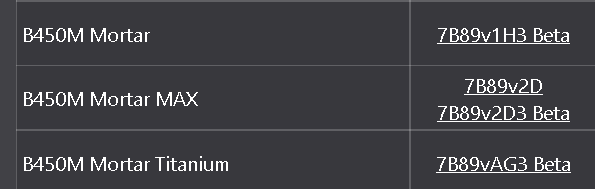

Na dann schau dir mal an was bei meinem früheren Board ( MSI B 450 M Mortar ) los war, da gab es 3 Versionen mit der gleichen Bezeichnung am Anfang der BIOS Datei. Da musste man genau drauf achten.
Vielleicht funktioniert dieses Vorgehen, fall nicht schon so probiert.
