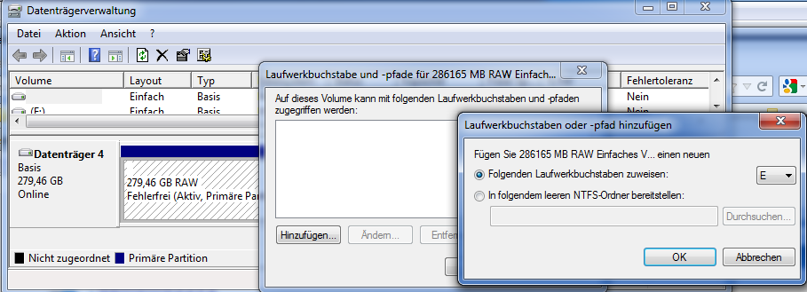

In der Datenträgerverwaltung taucht die externe Festplatte zwar auf, ich kann aber nichts machen - Bekomme dann ne Fehlermeldung, da die Platte logischerweise noch verschlüsselt ist und ich nicht dran komme.

Wie gesagt, in deinem neu aufgesetzten System kannst Du den Laufwerksbuchstaben in der Datenträgerverwaltung festlegen. Dann hast Du da auch einen.
Leider nicht. In der Datenträgerverwaltung wird die Festplatte zwar angezeigt, aber ich kann nichts damit machen. Wenn ich auf "Rechtsklick -> Laufwerksbuchstaben- und Pfade ändern" klicke bekomme ich hier eine Fehlermeldung und ich solle doch mal meinen Rechner neu starten. Liegt wohl damit zusammen das die Platte eben noch komplett verschlüsselt ist.
Die Partition der Festplatte wird eben einfach nicht erkannt..
