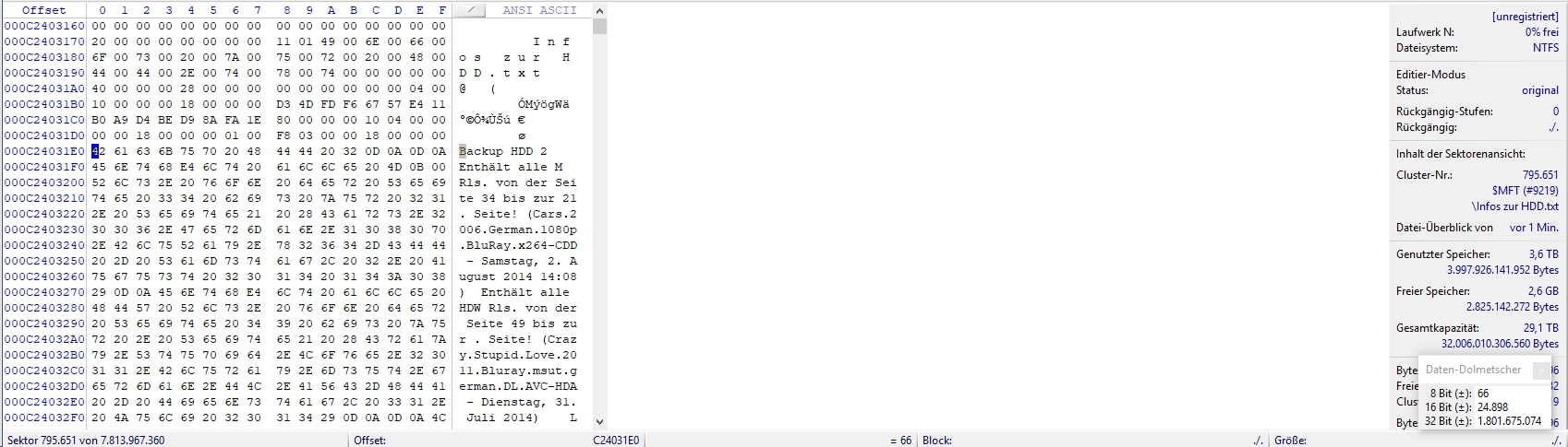

Habe ich mit HxD gemacht. Bei der Laufwerksauswahl unter "Extras" konnte ich die entsprechende HDD nur unter den "Physischen Laufwerken" anwählen. Unten den "Logischen Laufwerken" wurde mir der Zugriff verwehrt.
Das sind zwar nur die ersten 2048 Byte statt Sektoren, die Daten sehen aber dennoch unverschlüsselt aus (was bei einem Western Digital Gehäuse eher ungewöhnlich ist). Lass mal TestCrypt mit der automatischen Analyse über die Festplatte laufen. Wichtig dabei ist, dass du "TestCrypt.exe" vor der Analyse mit der Datei von hier ersetzt.

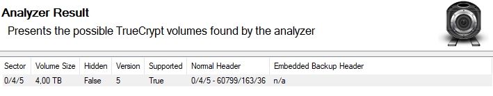

Das kam als Ergebnis bei der automatischen Analyse raus:
Der zweite Header am Ende der Partition fehlt auch und das Gehäuse von Western Digital wird überall mit Hardwareverschlüsselung beworben. Du bist dir ganz sicher, dass die Option zum Wiederherstellen des TrueCrypt-Header nie benutzt wurde, nachdem die HDD aus dem Western Digital Gehäuse ausgebaut wurde? Mach bitte noch einen Screenshot nach dem Einbinden des TrueCrypt-Volumes in HxD bzw. WinHex (falls es mit HxD nicht funktioniert) vom eingebundenen, logischen Laufwerk (die ersten paar Sektoren sind ausreichend).
Ja, in dem Fall bin ich mir ganz sicher. Unter WinHex schaut das ganze dann so aus:

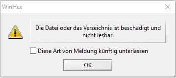

Zuvor wurde mir noch diese Fehlermeldung angezeigt:
PS: Über der Tabelle sehe ich meine Daten und Ordner, welche sich auf der HDD befinden!

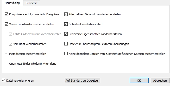

Dann muss aber in R-Studio fast das falsche Laufwerk gewählt worden sein, ansonsten muss R-Studio dort was finden. Es darf nicht das physikalische Laufwerk gewählt werden (das ist verschlüsselt), es muss der in TrueCrypt eingebundene Laufwerksbuchstabe ausgewählt werden.

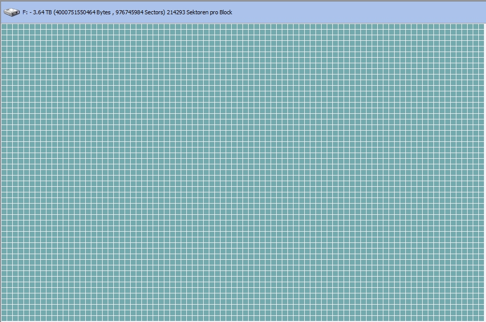

Ich habe jetzt nochmal die (Schnell-) Analyse von R-Studio drüber laufen lassen, da ich mir ehrlich gesagt nicht zu 100% sicher war, ob ich wirklich bei der 1. Analyse den richtigen Laufwerksbuchstabe ausgewählt hatte.
Hier das Ergebnis:

Umfang Typ Datum Zeit Nachricht
Information System 28.10.2019 02:05:18 Scan fertiggestellt für F: in 8S 9M
Ist "F" der Laufwerksbuchstabe, der in TrueCrypt für das eingebundene Volume gewählt wurde?
Nein. Dieser Buchstabe steht bei TrueCrypt gar nicht zur Auswahl.
In R-Studio muss zwingend der Buchstabe ausgewählt werden, der auch in TrueCrypt verwendet wurde - nur dieses Laufwerk ist entschlüsselt.
Tut mir leid. Daran habe ich überhaupt nicht gedacht... Ich habe die Analyse nochmal durchlaufen lassen, mit den identischen Buchstaben. Ich hoffe, das passt jetzt so:

Kurzer Nachtrag: Ich habe jetzt angefangen, mit der Kaufversion von R-Studio die Daten wiederherzustellen. Das Problem dabei... Bilder und Filmdateien lassen sich nach dem wiederherstellen nicht öffnen. Textdateien z.B. funktionieren problemlos und können wieder genutzt werden. Was mache ich falsch?
Hier noch die Optionen, auf welcher Grundlage die Wiederherstellung durchgeführt wird.
