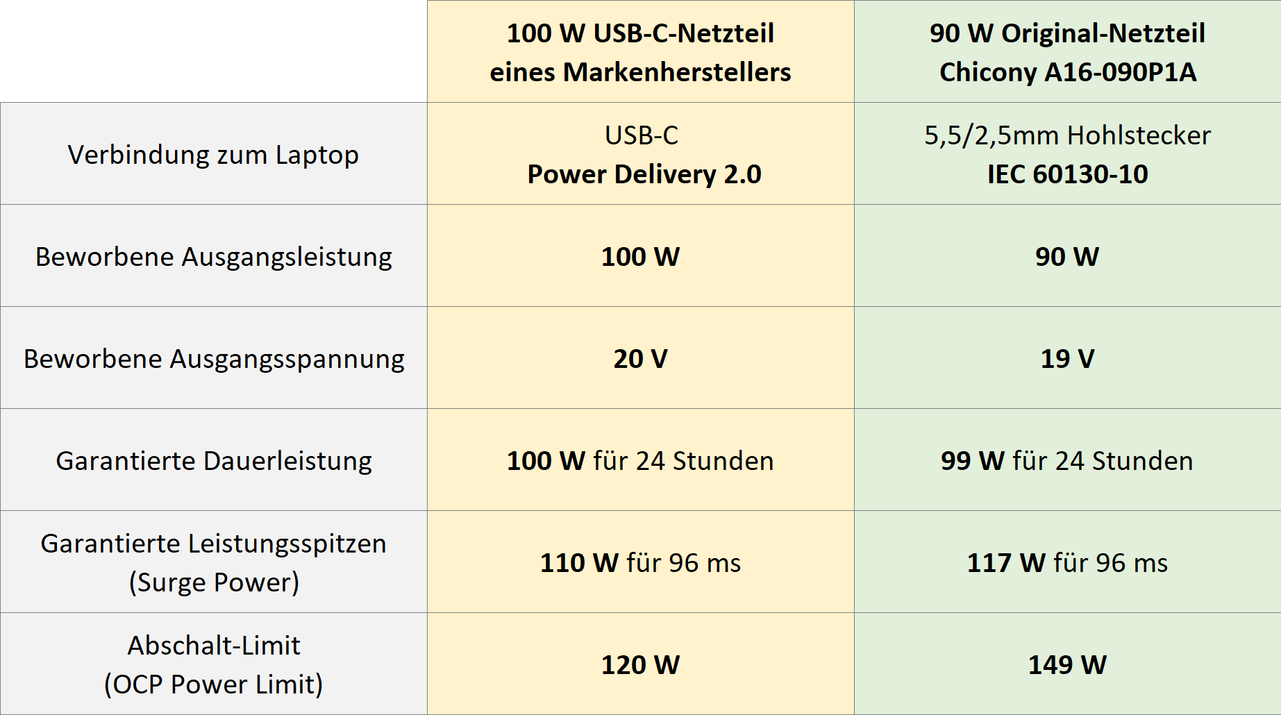

Fallbeispiel: Vergleich eines 100-Watt-USB-C-Netzteils mit einem herkömmlichen 90-Watt-Netzteil
Die folgende Tabelle vergleicht die Fähigkeiten eines herkömmlichen 90-Watt-Netzteils für Laptops mit einem beliebten 100-Watt-Modell mit fest verbautem Kabel und Unterstützung für USB-C-Power-Delivery. Neben typischen Eckdaten wie der nominalen Ausgangsleistung vergleicht diese Übersicht auch tiefergehende Kennzahlen, darunter die bereits zuvor erwähnte Peak- und Surge-Aufgangsleistung sowie den Grenzwert, ab welchem der Überstromschutz (Overcurrent Protection, OCP) greift. Nähere Erläuterungen zu diesen Angaben gibt es im Anschluss an die Tabelle.Derart detaillierte Spezifikationen zu Laptop- und USB-C-Netzteilen sind normalerweise nicht öffentlich einsehbar, spielen jedoch für die Systemstabilität unter hoher, fluktuierender Last eine wichtige Rolle.
Da wir die aufgelisteten, erweiterten Daten des USB-C-Netzteils vertraulich erhalten haben, verzichten wir an dieser Stelle auf eine Nennung des Modells. Gleichwohl können wir versichern, dass es sich um ein Topprodukt eines namhaften Herstellers handelt, welches weder besonders klein noch günstig ist. Somit liegt nahe, dass andere 100-Watt-Modelle der gleichen Bauart ähnliche Werte aufweisen und im Falle von nur 90 Watt starken USB-C-Netzteilen nochmals entsprechend geringer ausfallen.
Die Spezifikationen zeigen, dass ein herkömmliches 90-Watt-Netzteil von Chicony mit Rundstecker dauerhaft, also selbst im 24-Stunden-Betrieb, eine Maximalleistung von 99 Watt liefern kann. Wichtiger ist in diesem Zusammenhang allerdings, dass die Stromversorgung für eine kurze Zeitspanne von bis zu 96 Millisekunden garantiert mit Lastspitzen von bis zu 117 Watt zurechtkommt.
Im Vergleich dazu ist das 100 Watt starke USB-C-Netzteil zwar ebenfalls in der Lage, im 24-Stunden-Dauerbetrieb seine volle Nominalleistung bereitzustellen, hier liegen jedoch die Surge- und OCP-Werte deutlich unterhalb derer des herkömmlichen Vertreters von Chicony mit 90 Watt.
- Surge: beim USB-C-Netzteil mit 100 Watt rund 15 Prozent niedriger als beim herkömmlichen Netzteil mit 90 Watt
- OCP: beim USB-C-Netzteil mit 100 Watt rund 20 Prozent niedriger als beim herkömmlichen Netzteil mit 90 Watt
Was bedeuten die Surge- und OCP-Werte konkret?
Die Surge-Power ist in der Regel für bis zu 96 Millisekunden definiert, also einer knappen Zehntelsekunde, was im Bereich der Halbleiterelektronik einer langen Zeitspanne entspricht: Aktuelle Grafikkarten mit beispielsweise einem Kerntakt von 1,5 Gigahertz durchlaufen im selben Zeitraum bereits 144 Millionen Taktzyklen. Oberhalb der 96ms-Surge-Power gibt es je nach Spezifikation des Herstellers noch kleinere Zeitfenster, in denen noch höhere Leistung abgerufen werden kann.Die Overcurrent Protection bezeichnet abschließend die maximale Strommenge, die durch das Netzteil fließen kann, bevor es aus Sicherheitsgründen wegen Überlast sofort abschaltet. Beim herkömmlichen Chicony-Netzteil mit 90 Watt greift die Schutzschaltung beim Überschreiten einer Stromstärke von 7,86 Ampere – multipliziert mit der Ausgangsspannung des Netzteils (19 Volt) ergibt dies eine Ausgangsleitung von knapp über 149 Watt. Somit ist das Modell entsprechend den offiziellen Spezifikationen in der Lage, kurzfristig knapp über 65 Prozent mehr Leistung bereitzustellen, als der reine Nominalwert (90 Watt) angibt.
Demgegenüber greift die Overcurrent Protection beim USB-C-Modell bereits bei 120 Watt und schaltet das Netzteil ab. Hier liegt das spezifizierte Maximum also nur 20 Prozent über dem Nominalwert (100 Watt).
