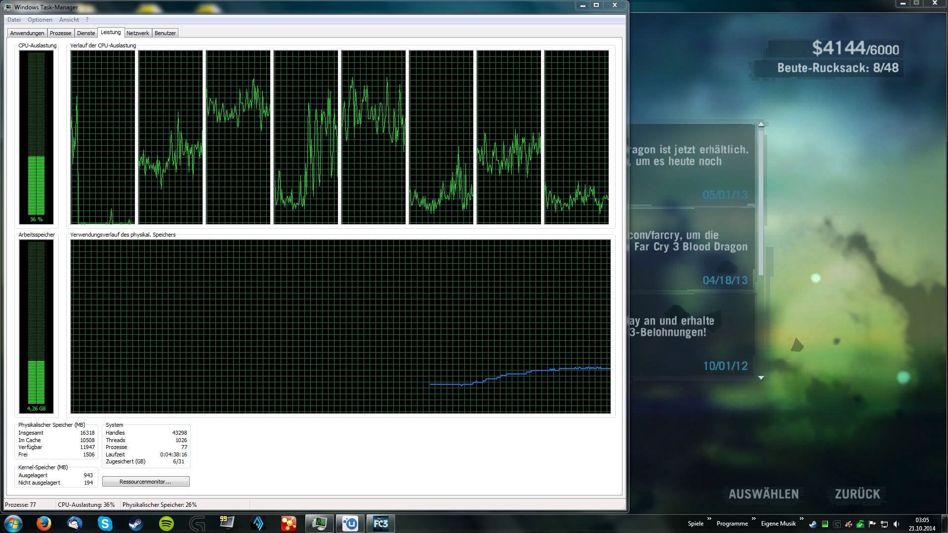

-Prozessor-Auslastung im Taskmanager ist zackig und ungleichmäßig

Prozessor.JPG Normal oder nicht ?

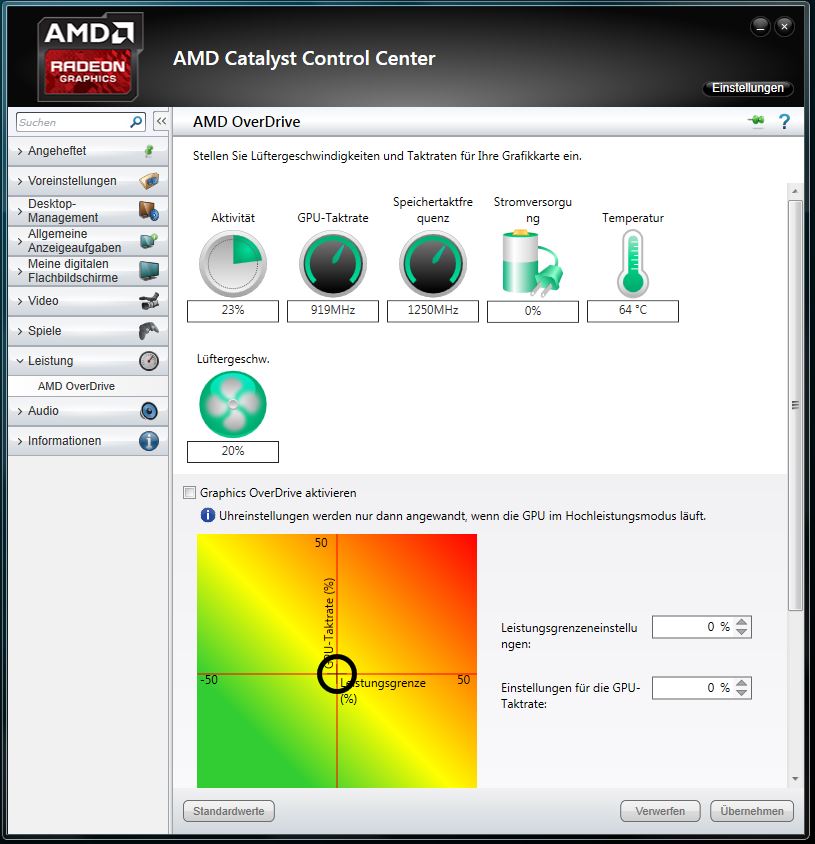

Graka im Idle.JPG Graka ohne Last schon 64°C !

Zum Problem: Läuft denn der Lüfter auf 100 % bei den 95 °?

-Graka läuft nich auf 100% Lüftergeschwindigkeit bei 95°C. Sie ist das Referenz Design also mit dem dicken Delta-Lüfter.Sie ist im Über-Mode
und müsste eigentlich 100% Lüfter erreichen tut dies jedoch nicht... nur manuell
-Findet ihr die Auslastung des Prozessors nicht komisch? Ich meine,dass das nicht so zackig aussehen dürfte.
