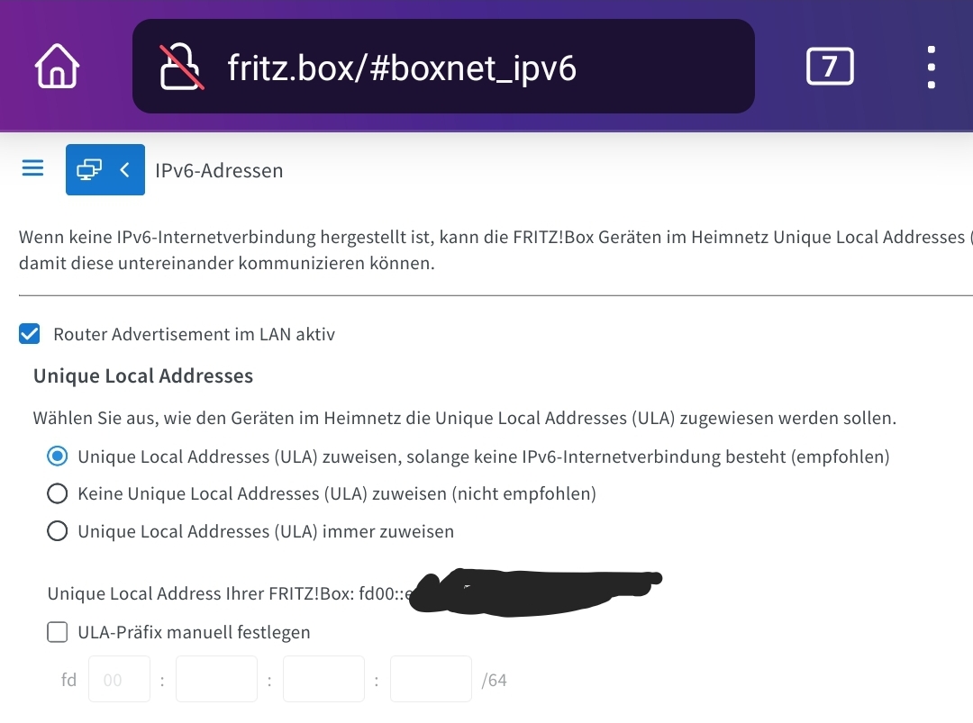

Danach hatte ich zum Testen die WG-Verbindung in der FB gelöscht und unter Internet -> Zugangsdaten -> IPv6 von "Native IPv4-Anbindung verwenden" auf "Nur IPv6 verwenden" umgestellt. Die FB stellte danach eine reine IPv6-Internetverbindung her.
Danach nochmal eine WG-Verbindung in der FB eingerichtet und es wurden unter "AllowedIPs" wieder nur IPv4-Adressen auflistet (192.168.1.0/24,0.0.0.0/0). Und ein Test am Handy zeigte auch, dass IPv6 (egal ob mit oder ohne "::/0") nicht funktionierte.

Da kann es vonnöten sein, in den Netzwerkeinstellungen für IPv6, Unique Local Addresses (ULA) für alle IPv6 Interfaces im Netzwerk zu aktivieren. Dh. Dass Du auf jedem Interface DREI IPv6-Adressen hast. Nämlich die global gültige mit dem ISP-Präfix welches sich mit jeder Verbindung ändert, die Unique Local und eine Link Locale.
Die ULA zeichnet sich dadurch aus, dass sie quasi der statischen, privaten IPv4 Adresse wie 10.0.0.0/8, 172.16.0.0/12 oder 192.168.0.0/16 entspricht.

FritzBox = ULA-Präfix manuell festlegen = fd00/64
fd00:10::1/64 in der WireGuard config ist ein anderes Subnetz!
Das ULA-Präfix fd00::/8 (davon fd00::/64 als Subnetz) und die Adresse fd00:10::1/64 in der WireGuard-Konfiguration gehören tatsächlich zu unterschiedlichen Subnetzen, wenn das FritzBox-ULA-Präfix festgelegt ist als fd00::/64 und WireGuard eine Adresse aus fd00:10::/64 verwendet.
Das Subnetz fd00::/64 und fd00:10::/64 sind nicht identisch, da fd00:10::/64 eine andere Adresse im Bereich von fd00:0000:0010::/64 ist, also ein separates ULA-Subnetz.
Ergo, wenn in der FritzBox das ULA-Präfix fd00::/64 manuell verwendet wird und in WireGuard fd00:10::1/64, sind das verschiedene Subnetze. Man kann sagen, sie gehören nicht zum selben Subnetz, sondern zu eigenständigen ULA-Subnetzen. Das funktioniert technisch, wenn man unterschiedliche ULA-Subnetze für unterschiedliche Zwecke oder Netzsegmente nutzt.
Kurz: fd00::/64 und fd00:10::/64 sind unterschiedliche Subnetze, ja.
