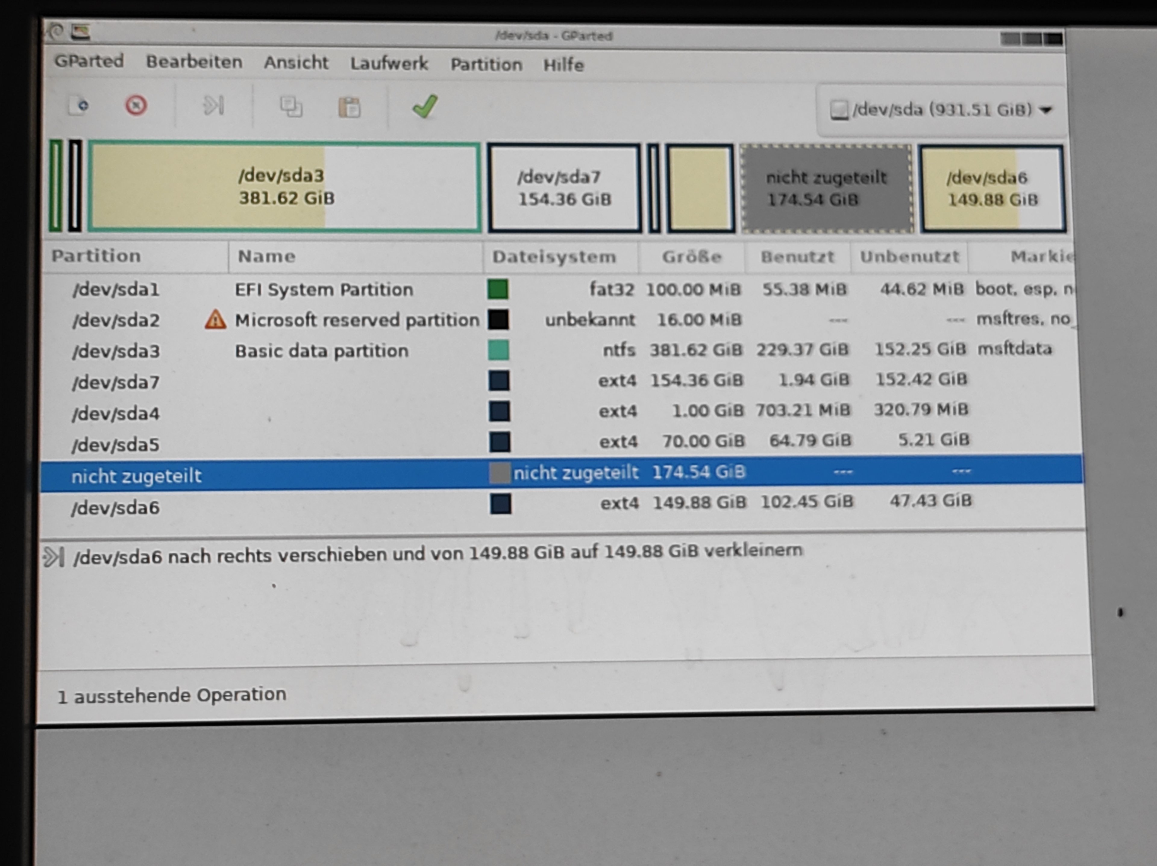

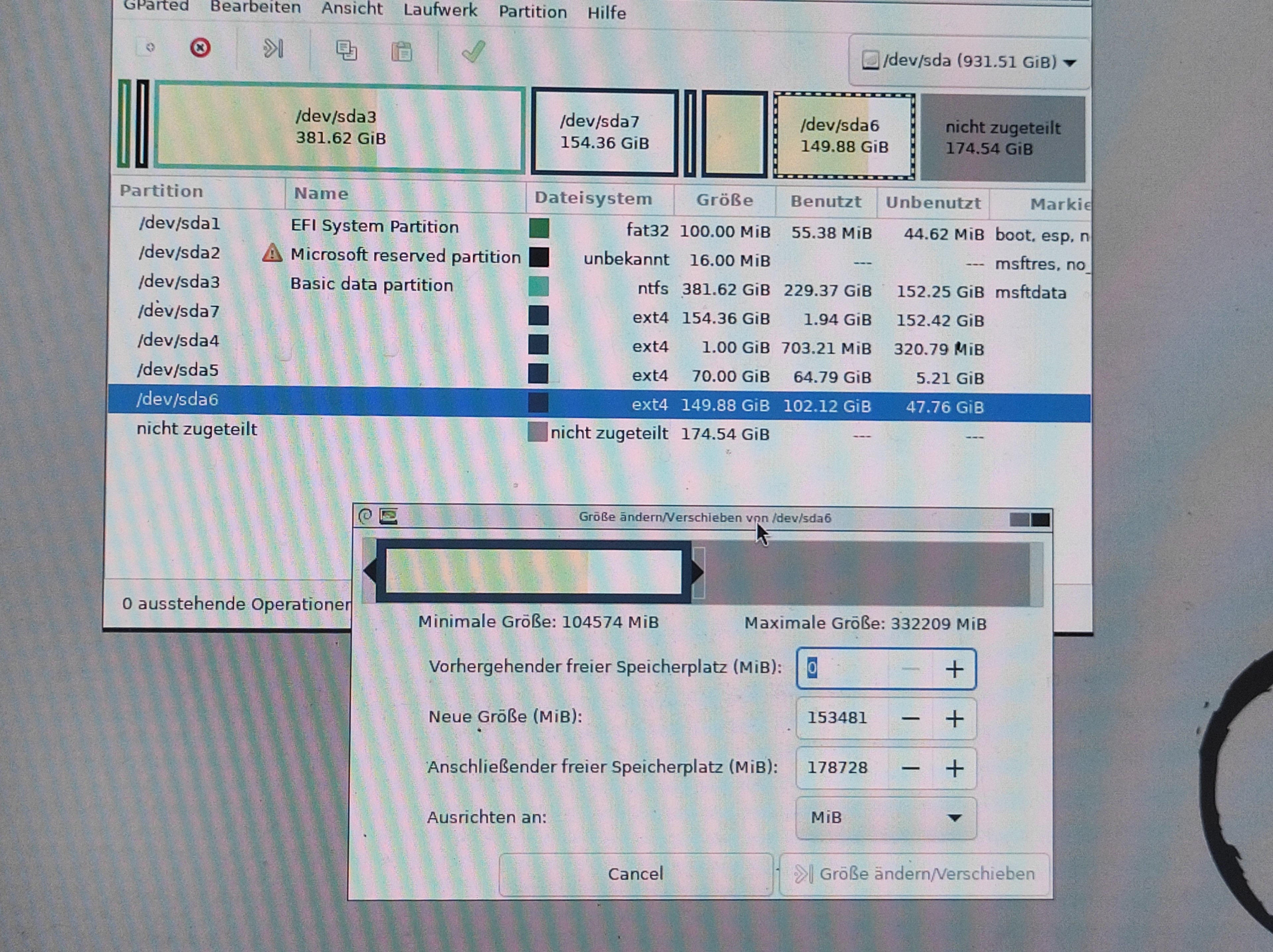

Soweit bin ich jetzt aus Gparted Live:
Sda5 mit der Home Partition (also mit c.a. 102 GB Daten) kopieren in den freien noch unpartionierten Bereich nicht zugeteilt?
Die root Partititon kann kann ich noch nicht vergrößern.

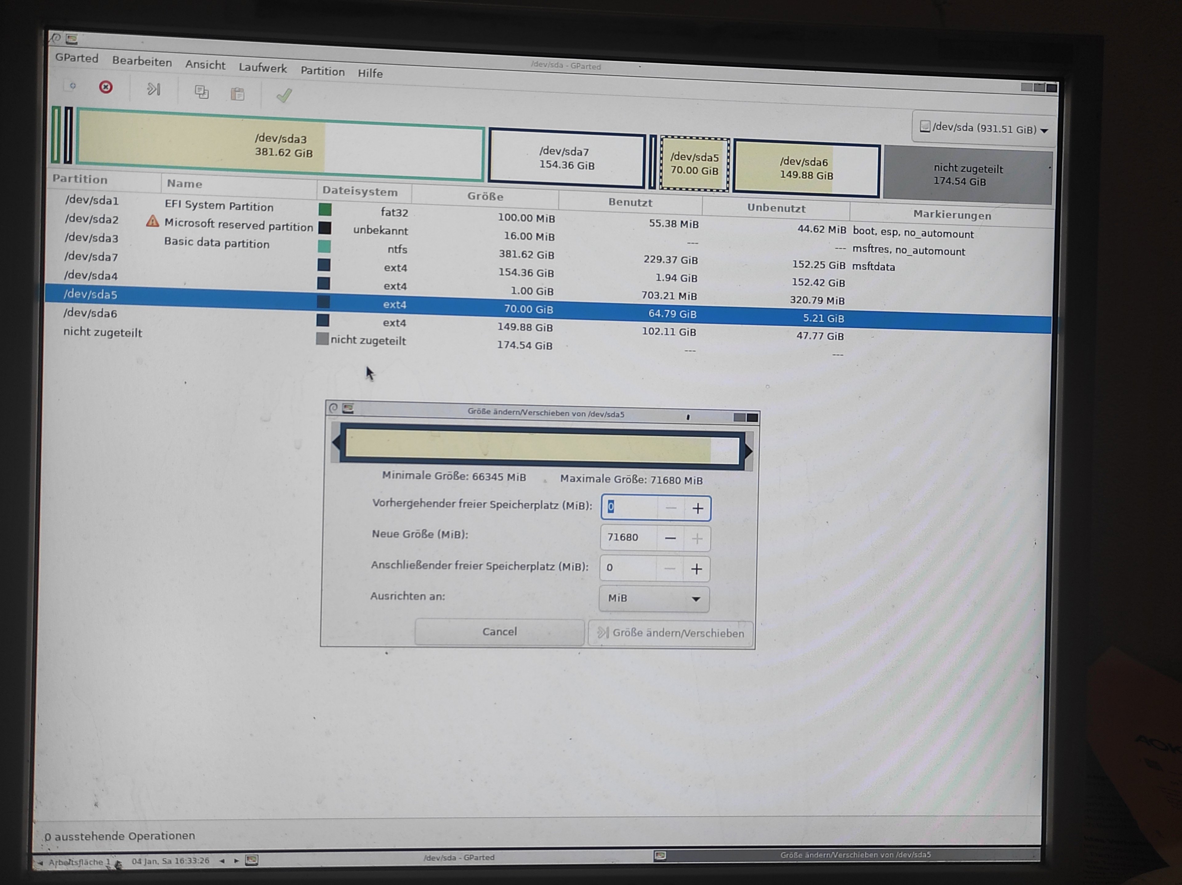

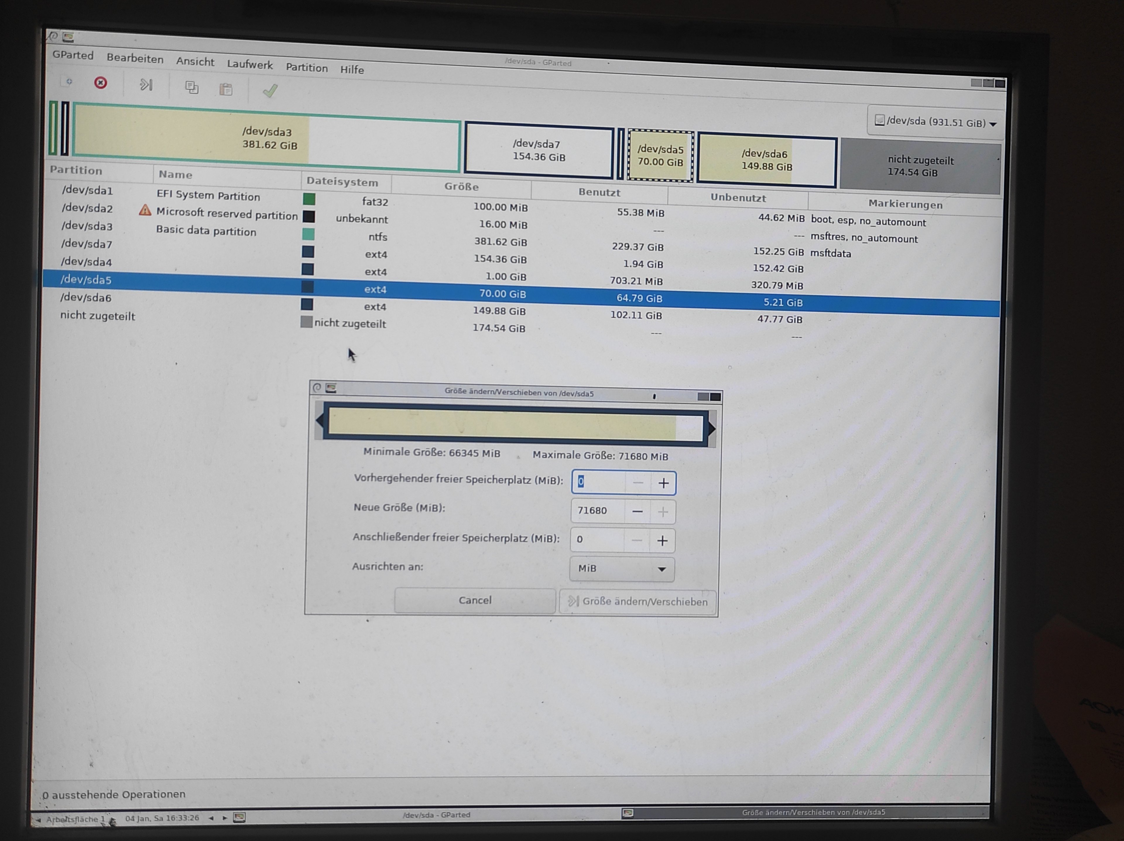

was ist wenn du auf groesse aendern / verschieben klickst?
Reaktionen: Gregorie

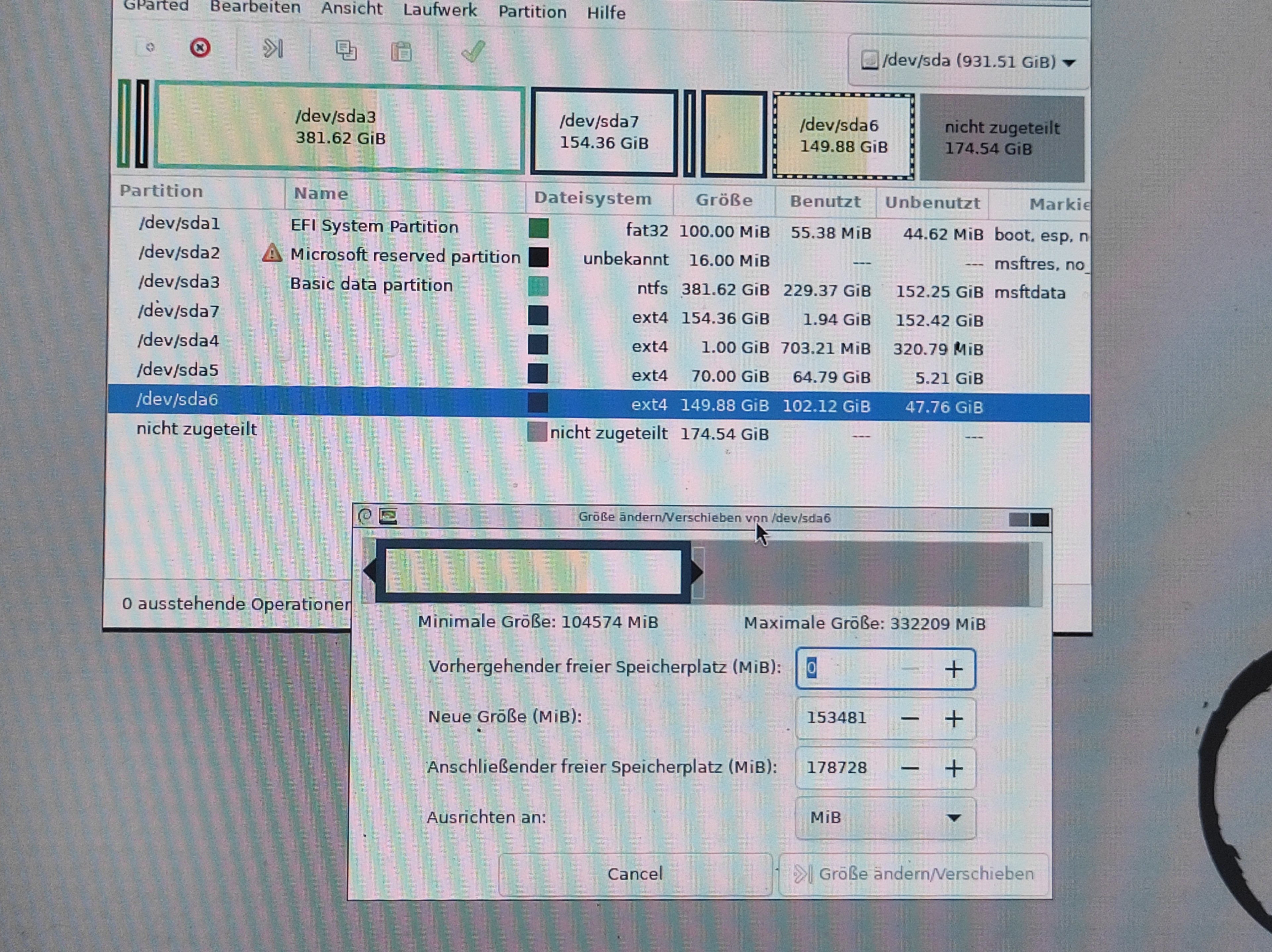

Das hier:

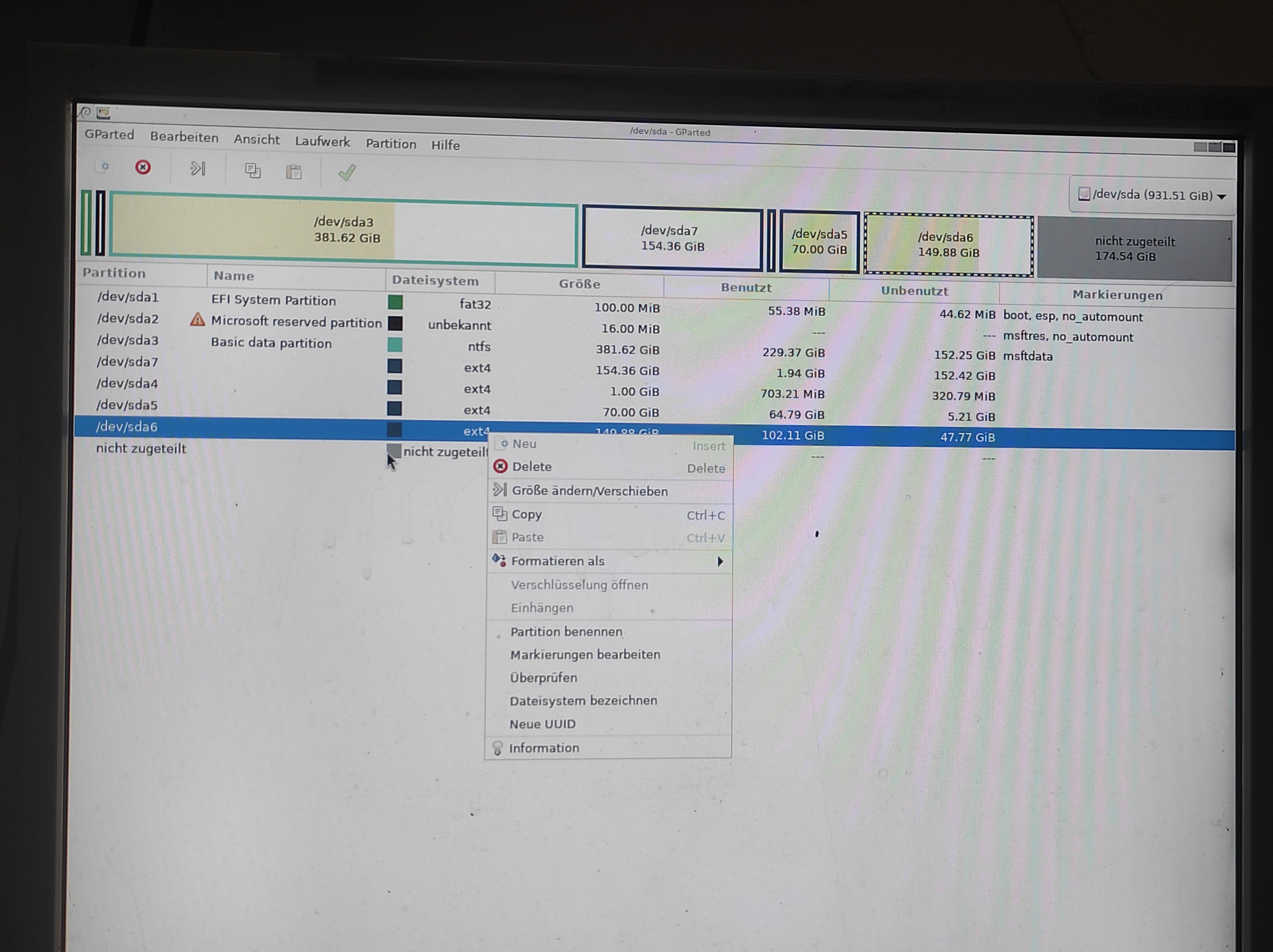

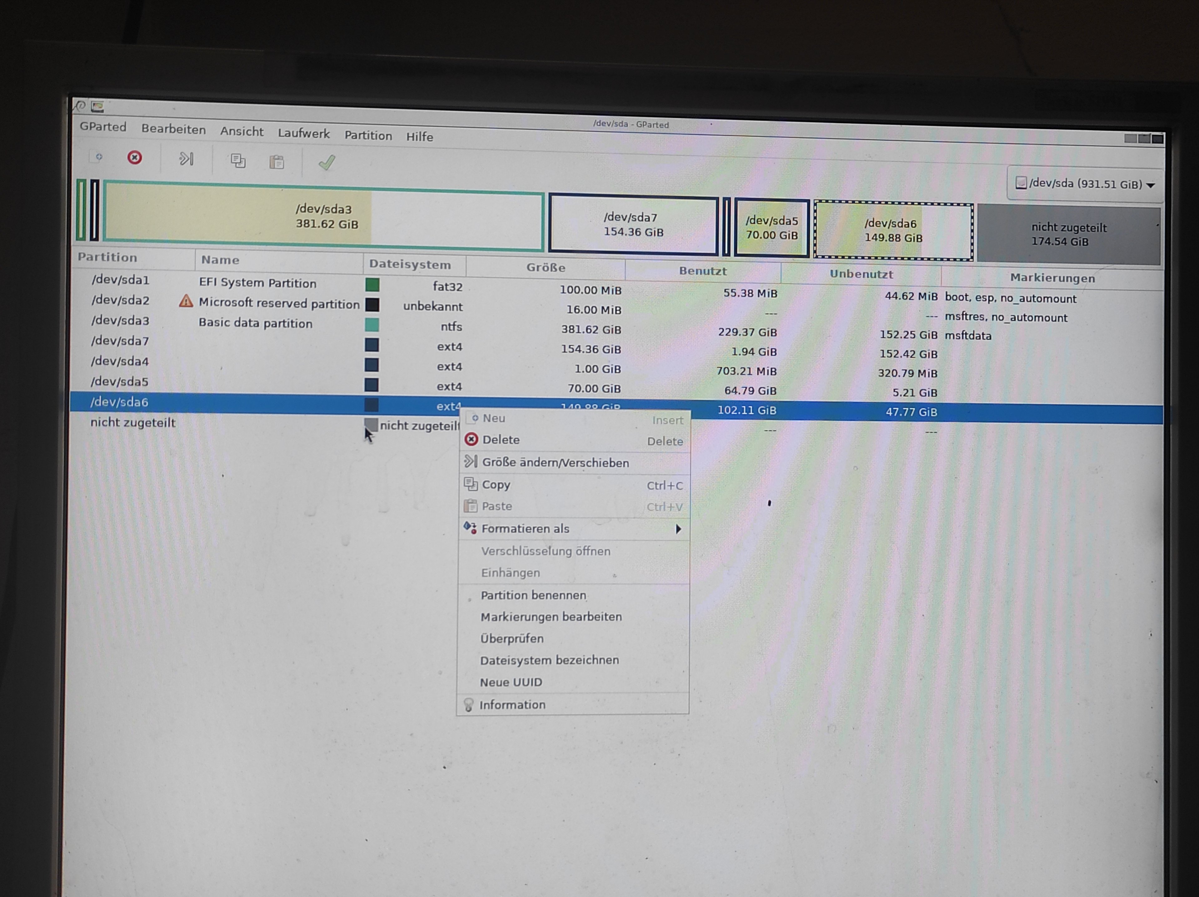

Du musst sda6 erst ans Ende der Platte schieben, damit der freie Speicherplatz direkt hinter sda5 liegt. Aber falls noch nicht geschehen bitte vorher ein Backup machen, wenn bei diesem Schritt etwas schief geht sind deine Daten futsch.

Auf dem Foto mit sda6 kannst du doch oben in der Grafik einfach die Partition mit der Maus nach rechts schieben. Unten sollten sich dann die MiB Angaben entsprechend ändern. Oder du schreibst die 178000MiB einfach in das Feld wo gerade 0 drin steht. Dann ändert sich die Grafik darüber entsprechend.

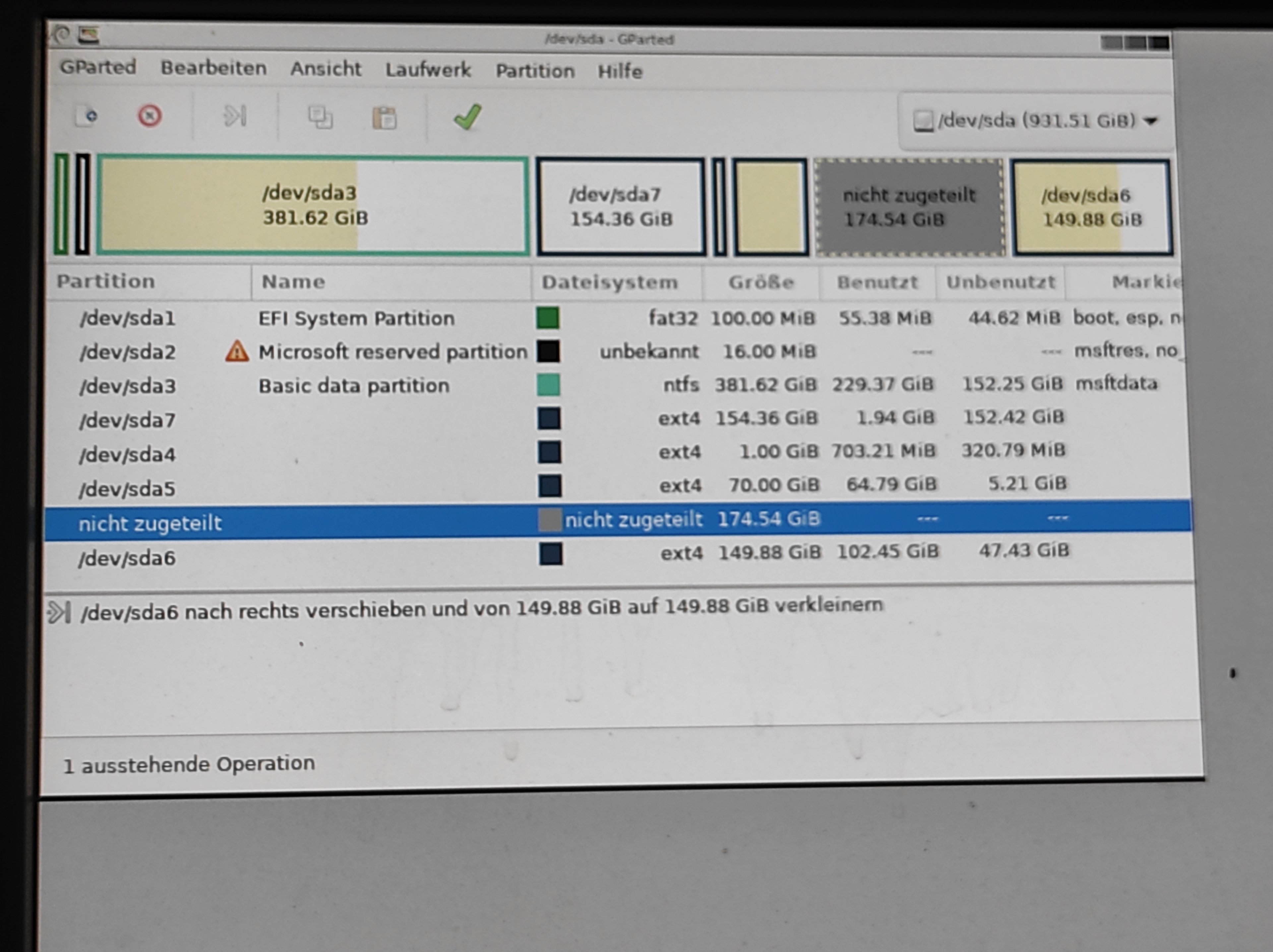

O.k. Gparted würde dann folgendes daraus machen:
nach sda5 der root Partition hätte ich 174 GB freien Platz, die sda6 /home hätte noch 47 GB frei.
Das Größenverhältnis root /home werde ich aber ändern.

Den nicht zugeteilten, grauen Speicherplatz kannst du noch an sda5 anhängen bzw. sda5 vergrößern, dann brauchst du es später nicht im OS machen.
Ansonsten sollte das so passen denke ich.

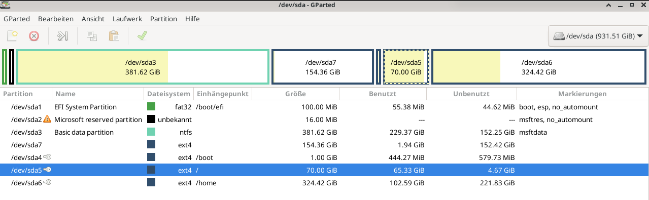

Dank Euch allen, es hat mit dem Gparted iso Live System geklappt, die root Partition zu erweitern.
Fehlermeldungen gab es keine.
