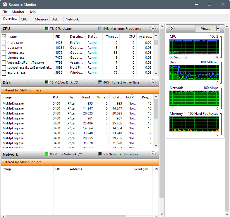

Habe ich auch schon öfter gehabt , lag aber daran , wenn ich vergessen hatte den Task Manager zu schließen.
Stelle sicher , das wirklich alles beendet ist , was Zugriff auf diese Platte hätte.
Du kannst auch mit Resmon Mal nach gucken , ob div. Aktivitäten laufen auf genau dieser Platte.
Sieht dann so aus.
