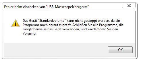

Aloha!
Ich bin seit je her gewohnt, USB-Geräte vor dem abziehen über das Systemsymbol in der Taskleiste zu entfernen. Nun habe ich bei meinem Arbeitsplatz-Notebook das Problem, dass ich immer nur u.a. Warnmeldung erhalte.
Gehe ich aber über den Explorer und wähle beim entsprechenden Gerät - über das Kontextmenü - "Auswerfen", klappt das immer ohne Probleme. Das Ganze ist zwar kein gravierendes Problem für mich, aber es stört mich.
Hat das evtl. auch mal jemand gehabt und eine Lösung dafür gefunden?

Das würde mich auch mal interessieren hab das problem auch mit meiner externe Festplatte.
Mit Hilfe von Unlocker sollte es gehen.
Damit kann man die betreffenden Prozesse auch beenden und es sollte wieder möglich sein, per "Hardware sicher entfernen".
Das problem war das wie im Zitat . Trotzdem danke desmond
Bei Win7 könnte eine mögliche Ursache auch darin bestehen, dass du auf der externen Platte befindliche Ordner in die 'Bibliotheken' aufgenommen hast.
