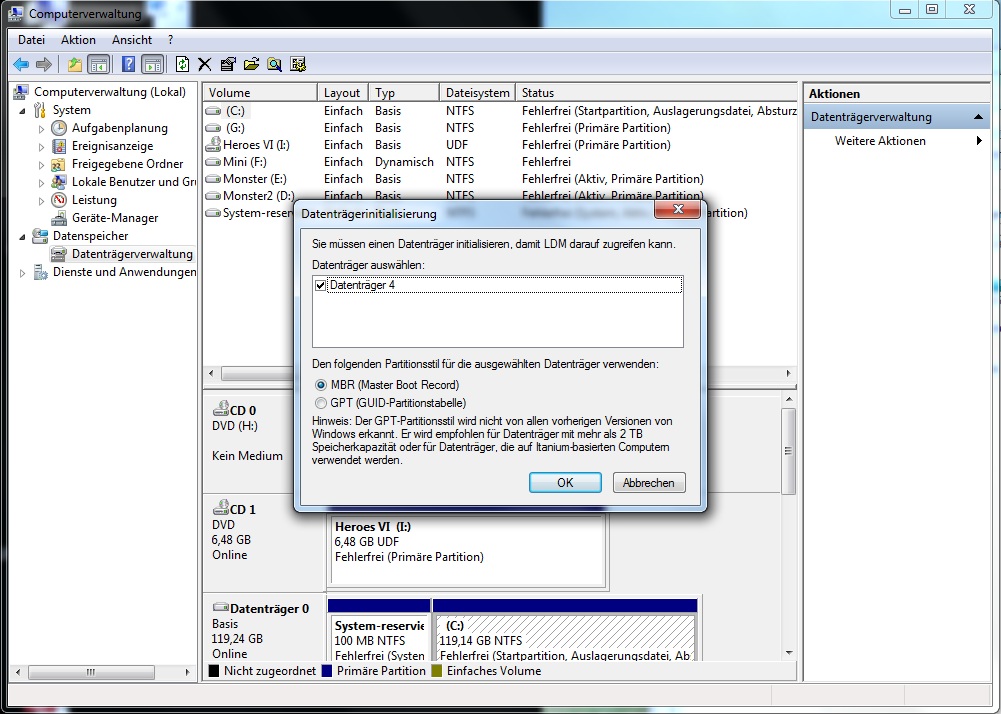

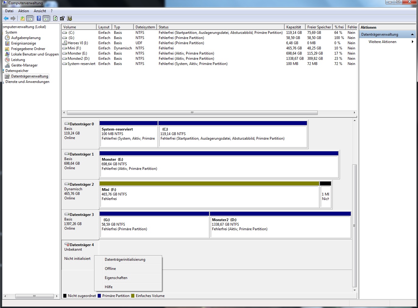

ich habe eine Multimediafestplatte von EMTEC MC-K 130. Sobald ich die Festplatte an einen Fernseher anschließe kommt kein Signal und wenn ich die Festplatte an meinem PC oder Laptop anschließe, erkennt der PC das Gerät (es erscheint die Meldung, das Gerät kann verwendet werden), jedoch bekomm ich kein Laufwerksbuchstaben, wo ich drauf zugreifen kann.
Daraufhin habe ich rechtsklick auf Computer gemacht und danach auf Verwalten und danach auf die Datenträgerverwaltung und da kam dieser Fehler (Siehe Screenshot)
Kann einer mir helfen?

MBR auswählen, formatieren (evtl. FAT32 für Kompatibilität) und Buchstaben zuordnen.
Ja, aber darauf sind DATEN, ich möchte die Daten doch noch haben!
Die Fotos die drauf sind wären wichtig!
In der Datenträgerverwaltung kann ich den Datenträger initieren, jedoch sagt der mir, das das Gerät nicht bereit ist!

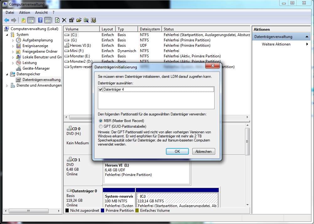

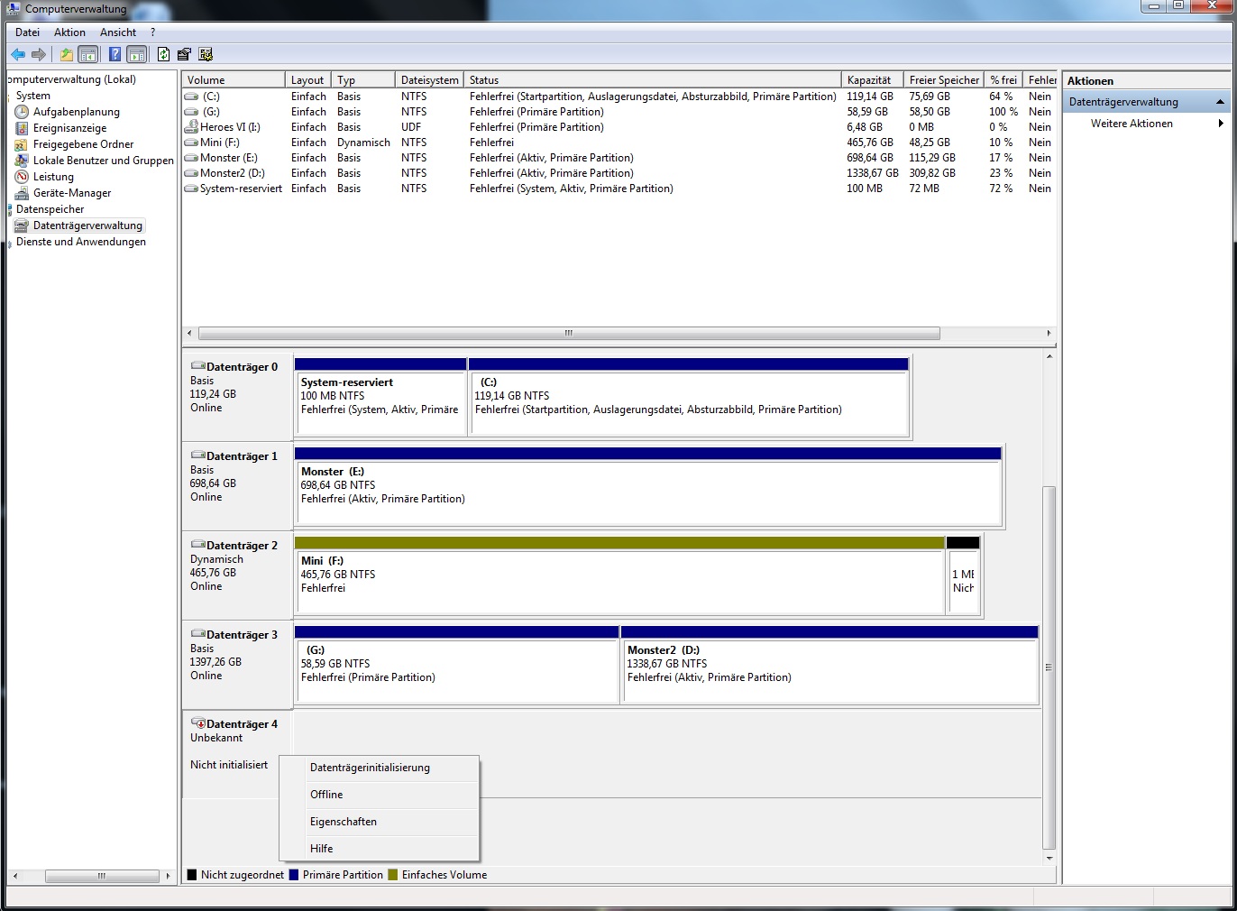

Ich habe die Multimediafestplatte auseinandergebaut und die Festplatte ausgebaut.
Die Festplatte mit einem Sata Anschluss habe ich direkt ans Mainboard angeschlossen. Gleich beim Hochfahren meldet der Systemcheck vom BIOS Sata3 Port: not detected und er braucht eine ganze Weile dafür.
Ist die Festplatte nun im Arsch? Oder kann man da was machen? Im Windows selber findet er keine Festplatte mehr, 0,0. Auch nicht in der Datenträgerverwaltung.
KAnn ich die Fotos noch retten?
Hast du ein Tipp?

Initialisiere deine Festplatte.
Ist wichtig, das du unter Windows darauf zugreifen kannst.
Mache dann folgende Diagnose;
Mache mal eine Diagnose nach dieser Anleitung;
Lade dir mal Testdisk Version 6.13 für Windows.
Link dazu gibt es hier;
https://www.computerbase.de/downloads/systemtools/festplatten/testdisk/
Starte Testdisk bestätige bei dem Log-Datei-Screen mit Enter, wähle deine betroffene Festplatte aus und bestätige mit Enter, bestätige bei Partition Table Typ Intel, bestätige bei Analyse mit Enter und setze mir einen Screenshot.
Bestätige auch bei Quick Search mit Enter (wenn nötig wegen Vista-check mit y) und setze mir auch den Screen.
Markiere mal die betroffenen Partitionen und drücke p auf der Tastatur ob deine Daten angezeigt werden oder eine Fehlermeldung.
Zurück kommst du mit q drücken.
Wenn keine Partition mit Daten gefunden wurde;
Bestätige weiter bis du zum Menü kommst wo unten steht [Quit] Deeper [Search] [Write] und gehe mit dem Pfeil auf [Deeper Search] (tiefere Suche) und lasse es laufen.
Setze mir auch einen Screenshot.
Die betroffene Partition sollte wenn du den Screen machst markiert sein.
