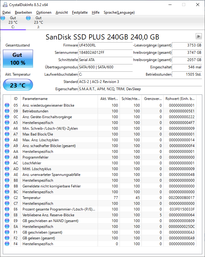

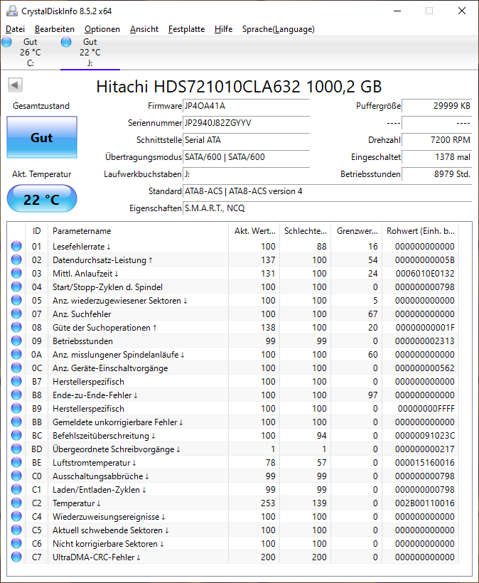

Hier mal der Screenshot der CrystalDiskInfo Werte:
Und die der SSD:
Bis auf die vielen High-Fly Writes sehe ich keinen Wert der Sorgen machen würde und die High-Fly Writes dürfte das beschriebene Verhalten kaum erklären. Für ihr Alter sind die Werte noch ganz gut, aber ein Backup sollte auf jeden Fall vorhanden sein und wenn nicht, dann ändere dies, denn der Zustand kann sich in dem Alter auch schnell mal ändern. Deren SATA Datenkabel ist aber auch jeden Fall in Ordnung.
Die SSD hat einmal einen NAND Block ausrangiert, aber die hat recht viele, 0x4B = 75 unerwartete Spannungsabfälle gehabt, die können auch mal dazu führen das ein Block ausfällt, wenn er in dem Moment gerade gelöscht wurde. Aber auch damit erklärt sich diese Verhalten nicht. Kann es sein das Du den Rechner nach dem Runterfahren zu früh z.B. über eine Steckerleiste stromlos machst?
