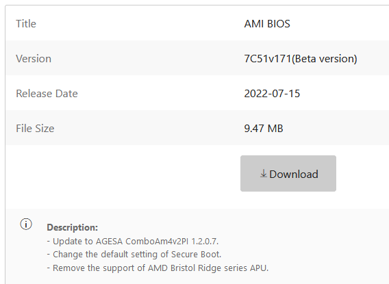

Dein Bios vom 04/03/2018 ist auch veraltet, könntest du auch mal erneuern.

So Leute die Geschichte konnte ich dann nach einer langen Weile selber lösen.
Woran es jetzt genau lag, kann ich nicht sagen - evtl. haben da mehrere Dinge reingespielt.
Zu aller erst habe ich einen manuellen Reset am Mainboard gemacht, indem ich die Batterie entfernt habe.
Danach habe ich die BIOS vom Mainboard geupdated. Die SSD habe ich GPT partitioniert und normal angeschlossen. Die HDD habe ich erst später ohne Probleme angeschlossen. Modus UEFI + Legacy und CSM enabled. Secureboost AUS. Mit keinem der USB Sticks gab es Probleme. Boot 1. Prio UEFI Stick, dann UEFI HDD.
