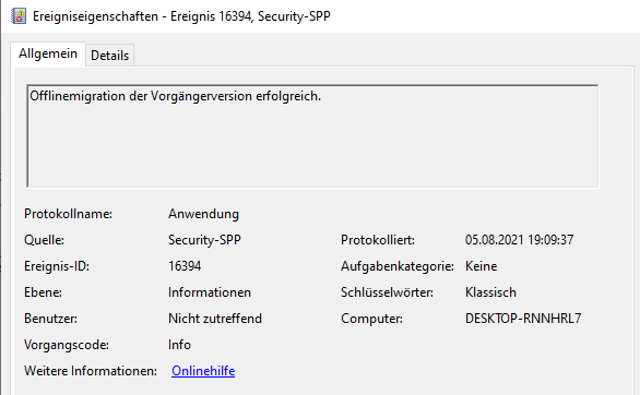

In der Ereignisanzeige kriege ich folgende Meldung:
-System
-Provider
[ Name]Microsoft-Windows-Security-SPP
[ Guid]{E23B33B0-C8C9-472C-A5F9-F2BDFEA0F156}
[ EventSourceName]Software Protection Platform Service
-EventID16394
[ Qualifiers]49152
Version0
Level4
Task0
Opcode0
Keywords0x80000000000000
-TimeCreated
[ SystemTime]2021-08-05T17:09:37.1996633Z
EventRecordID8487
Correlation
-Execution
[ ProcessID]0
[ ThreadID]0
ChannelApplication
ComputerDESKTOP-RNNHRL7
Security
EventData
Kann mir da vielleicht jmd weiterhelfen?

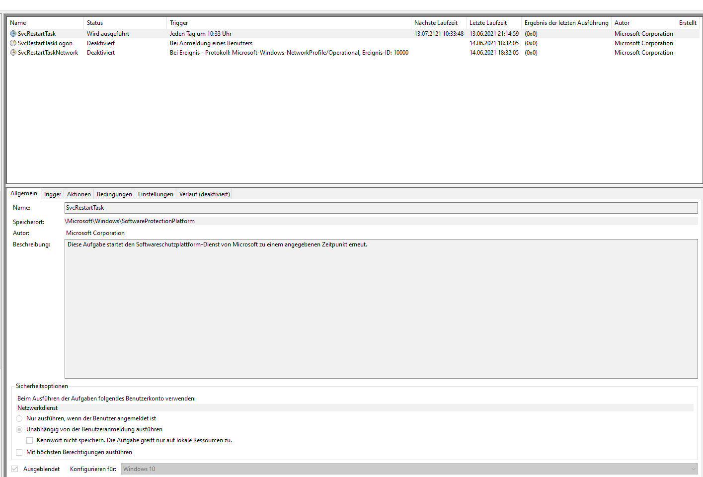

vielen Dank für die schnelle Antwort! Ich habe in der Computerverwaltung folgenden Schritt versucht:
"On the General tab of SoftwareProtectionPlatform, select the security options, and then verify that the Software Protection Platform service is set to use the NETWORK SERVICE account."
Leider kann ich bei diesen Sicherheitsoptionen nichts auswählen.
