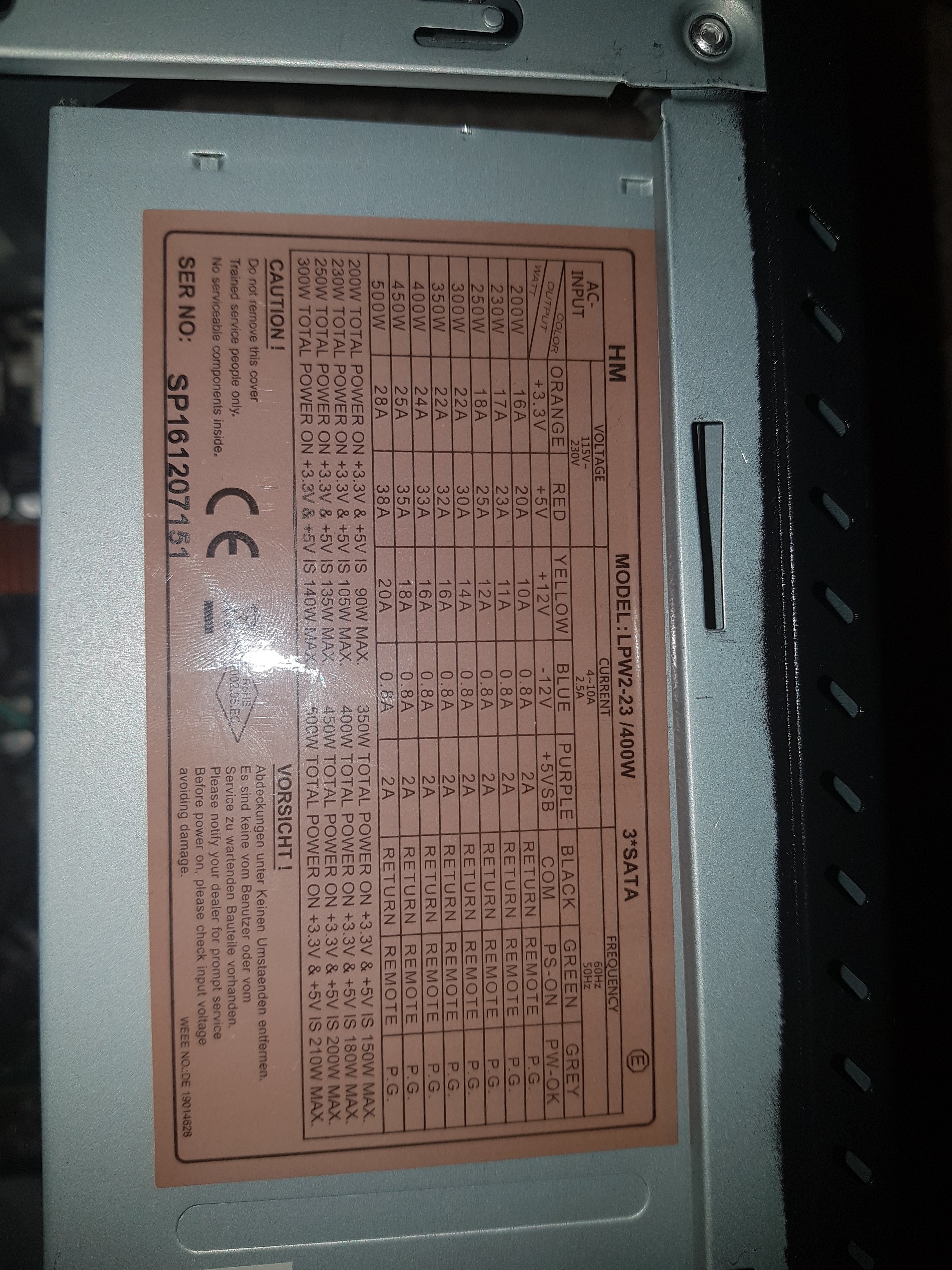

Was für eine Grafikkarte wird genutzt? Und kannst du den Tower mal aufschrauben und 2-3 Bilder vom Netzteil machen und hier hochladen?

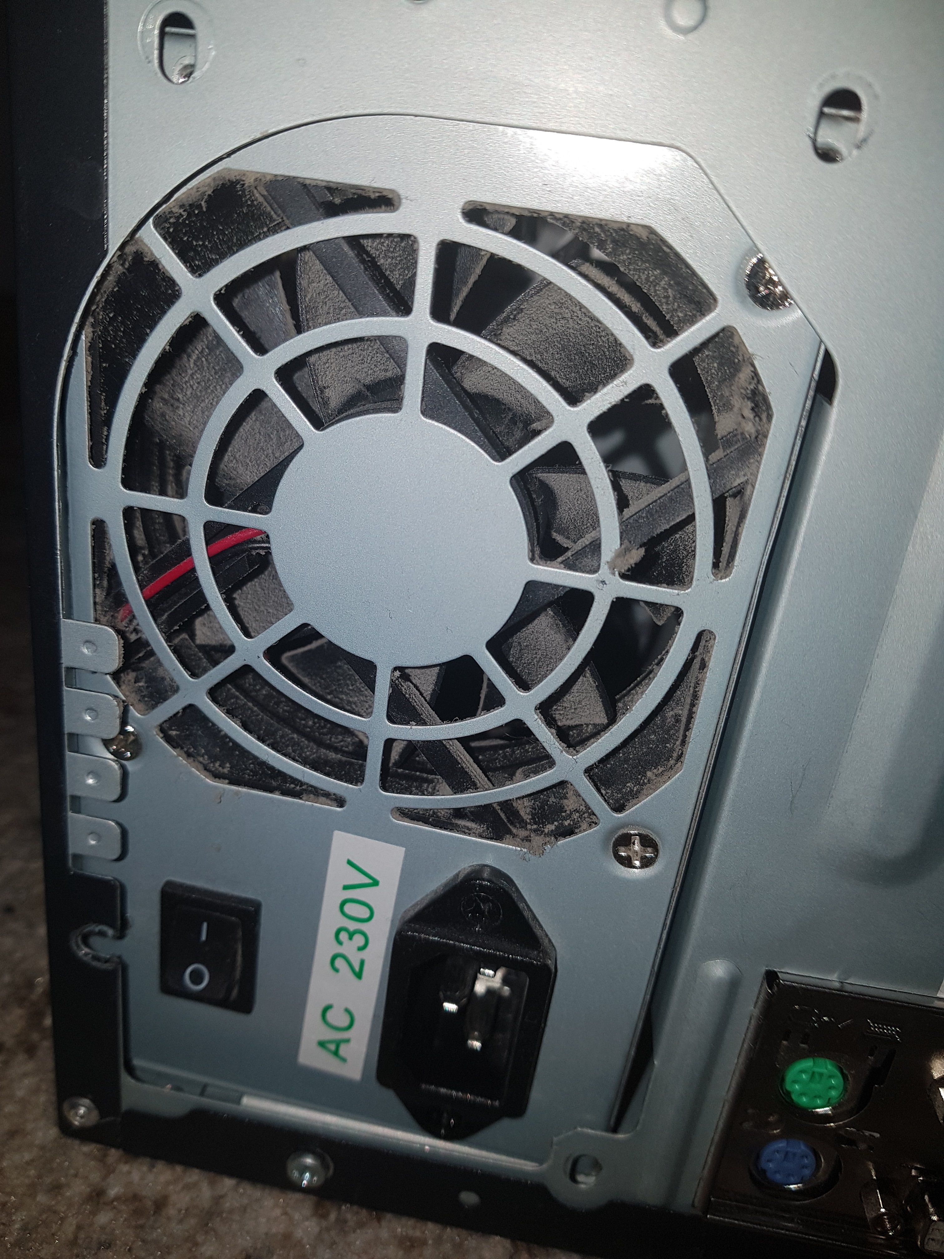

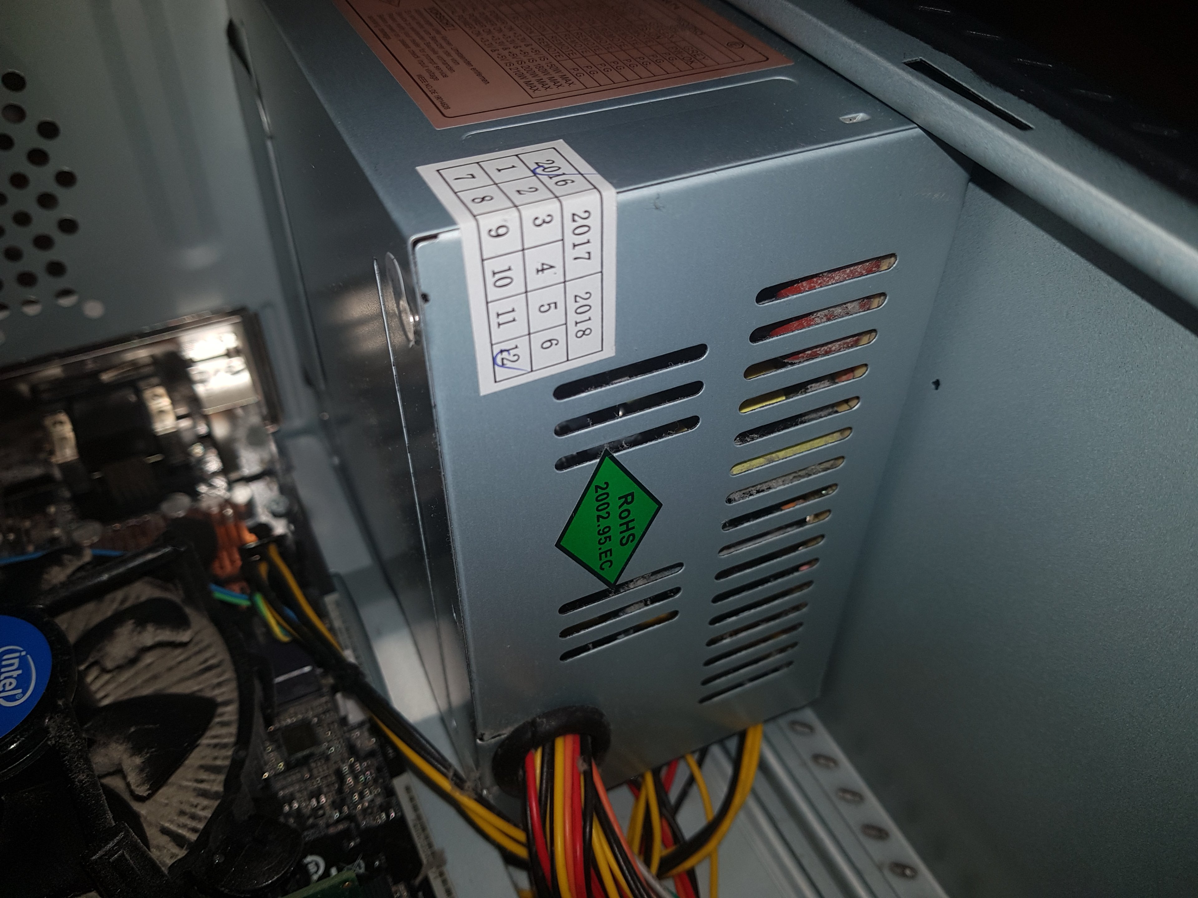

Hier Bilder

Der CPU-Kühler ist verdreckt, zwar noch im erträglichen Maße aber doch erheblich genug um den einer Reinigung zu unterziehen. Ähnlich und mit größerer Wahrscheinlichkeit schlimmer, sieht es im Inneren des Netzteils aus.
Reaktionen: Alsi und Keine Geduld!
Habe das Innere jetzt gereinigt.

das NT ist ein Böller, schon könnte sein das das auch ohne Graka jetzt das Leben ausgehaucht
das hat von den angegebenen 400W selbst im Neuzustand vielleicht maximal noch 200W ...

Naja wenn er ja nun nach der Reinigung wieder läuft, ist ja vorläufig alles ok. Vorläufig. Denn das Netzteil hat bereits "die besten Tage" hinter sich.
Und hast du den PC neu oder gebraucht gekauft? Denn das Netzteil hängt nur an 2 Schrauben am Gehäuse fest.
Eigentlich vermisse ich da 4 Schrauben. Da ist doch keine einzige drin.
