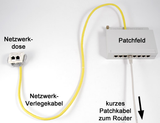

Also der Profi loest sowas mit nem Patchpanel dazwischen ;)
Nochmal zum Verstandnis: ich komme auf dem Speicher mit einem fertigen Netzwerkkabel an, mehr geht nicht durch das vorhandene Leerrohr, da soll ein Switch dran und von dem soll es mit fertigen Netzwerkkabel in drei weitere Zimmer verteilt werden. Wo soll/kann man da jetzt da Patchpanel einbauen?
http://www.telefon.de/manuals/Netzwerk.html
Punkt "Verkabelung"
Patchkabel kannst nicht auflegen, da dieses (meist) feindrähtig ist. Verlegekabel (zum auflegen) besitzt Einzel-Litzen.
Wie schon gesagt würde ich auch in den Zimmern Netzwerkdosen setzen und oben (im Speicher) ein kleines Patchfeld auflegen und von diesem dann mit kurzen Patchkabeln zum Switch.
