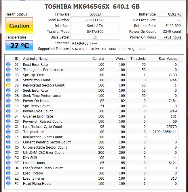

Nachdem ich in den letzten Monaten immer wieder mal einen "pending sector" hatte (so 3-4 bis jetzt), zeigt Crystal Diskinfo jetzt einen reallocated Sector an. Ich füge mal die SMART-Werte als Grafik an...
wie Ernst ist die Lage? Kann ich jetzt jeden Tag damit rechnen, dass das Teil verreckt...? Daten habe ich alle gesichert, aber am liebsten würde ich die Platte 1:1 mit so einer docking station nochmal clonen bevor ich sie tausche.

Zeigt meine Backupplatte schon seit über einem Jahr an :D keine Angst, solang den Grenzwert nicht erreichst ist es nicht tragisch. Backup solltest machen falls der Wert anfängt runter zu gehen.
Einen einzelnen Sektor nach 7500h ist jetzt nicht dramatisch, wurde ja auch schon automatisch ersetzt. Ein backup kann sicher nicht/nie schaden und wenn es dir doch zu unangenehm wird, dann wechselst du halt die Platte (kosten ja nicht die Welt heutzutage).
Ansonsten hältst du einfach ein Auge drauf und stellst sicher, dass die Anzahl and defekten Sektoren nicht ins unermessliche anfängt zu steigen.
Das ist der normale weg, die Schwebenden Sektoren sind solche, die nicht mehr fehlerfrei gelesen werden können und wo auch die ECC nicht reicht um die Fehler zu kompensieren. Diese Sektoren werden beim nächsten Überschreiben vom Controller geprüft und dann ggf. durch Reservesektoren ersetzt, was hier eben bei einem passiert ist.
Man sollte immer damit rechnen, dass eine Platte jeden Tag verreckt und regelmäßig alle wichtigen Daten auf einem anderen Medium sichern, welches in einem anderen Gehäuse steckt, also einer USB Platte oder einem NAS. Sehr wahrscheinlich ist das aber bei der Platte noch nicht.
Alleine wegen des Fehler muss man sie noch nicht tauschen, aber wen Du das sowieso willst, dann wäre das eine Möglichkeit sich eine Neuinstalltion zu sparen.
