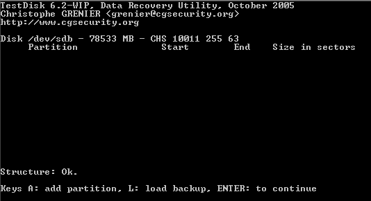

Starte Testdisk, wähle deine Festplatte aus, bestätige bei Analyse mit Enter und setze mir einen Screenshot.

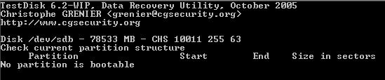

Bestätige bei Proceed und setze mir auch einen Screenshot.

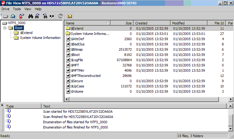

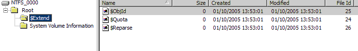

Hallo Fiona,
ob da noch was zu machen ist? Testdisk findet gar nix. Habe dir mal Screenshots von Testdisk und von Restorer2000 gemacht. kannst du damit was anfangen?
Gruss Frank

Zu Restorer;
Hattes du die gesamte Festplatte mit dem Icon mit dem Fernrohr gescannt (Sector-Scan).
Das ist nur das NTFS-Volumen und leer.
Praktisch das frisch formatierte.

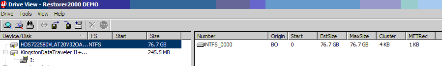

Hi Fiona,
tja, r2 findet nur die ntfs, siehe Screenshot
ciao
Frank

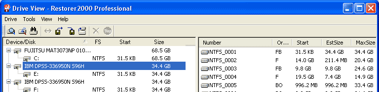

Hattest du auch nur die Festplatte markiert und mit dem Icon mit dem Fernrohr gescannt?
Ist eine komische Sache das bei dir neben dem Festplattentyp noch das Dateisystem auftaucht.
Indem Fall sieht es so aus das du nur das Dateisystem NTFS gescannt hast.
Daher wird dort nicht mehr gefunden.
Sieht normal so aus;
Hast du vielleicht nur die NTFS-Version von Restorer2000
Du benötigst für verlorene Laufwerke die Restorer2000 Pro-Version (gibt es auch eine Testversion).
Überprüfe es mal.
Dort wird dann Fat und NTFS unterstützt.
