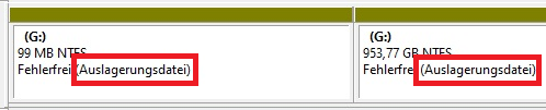

Da das vom Klonversuch ist, sollte die Auslagerungsdatei des gerade aktiven Systems damit nichts zu tun haben. Oder übersehe ich was?Volume Z schrieb:Auslagerungsdatei deaktivieren
S
s1ave77
Frage ist, ob die Auslagerungsdatei vom momentan aktiven System kommt. Wenn nicht, kann man das schwer deaktivieren.
mae1cum77, es gibt keine in der Datenträgerverwaltung ausgewiesene Auslagerungsdatei, die nicht vom momentan aktiven System kommt.
Ich hatte an der Stelle schon gedacht: Da wird Windows sich beim nächsten Start freuen.
mae1cum77 schrieb:Lösche im Setup (an der Stelle wo du gefragt wirst wohin) die beiden Partitionen, klicke in den nicht zugewiesenen Bereich und wähle dann weiter. Dann richtet Windows das selbst ein. Das sollte gehen.
S
s1ave77
Mich wundert nur, daß auch die Bootpartition auf DT1 das aufweist, aber nicht der gerade aktive Datenträger 0. Ist ungewöhnlich daß das aktive Windows keine ausgewiesen hat.
Hi,
ich habe den DT 1 löschen können über den CCleaner. Hatte sie anscheinend als "aktiv" ausgewählt. Wie windows da überhaupt gestartet ist keine Ahnung.
Mittlerweile hat alles geklappt. Vielen Dank für die Unterstützung
Cheers!
Cheers!
S
s1ave77
Gut zu hören 👍
