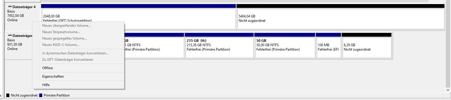

Habe eine bisher als externe verwendete Festplatte nun intern eingebaut, bekomme diese aber unter Windows 10 nicht formatiert.
Formatieren muss / müsste unter Windows gehen, habe kein Laufwerk eingebaut und gerade auch keinen leeren USB-Stick zur Hand.
Bekommt man das ggf. doch irgendwie hin?
Thx :)

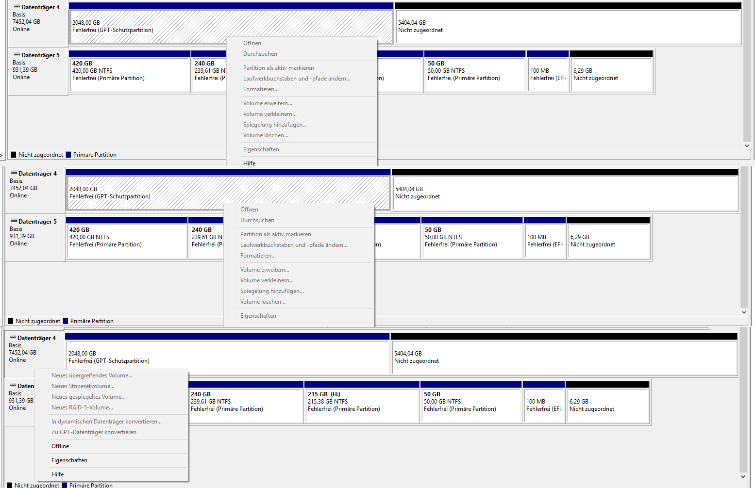

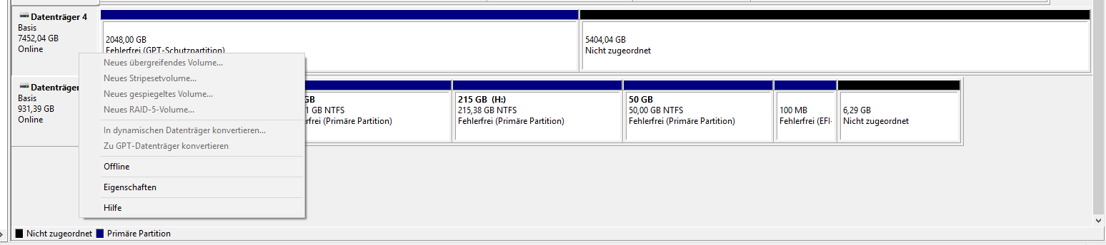

Daten sind gesichert? Dann Rechtsklick auf die 2TB-Partition von Datenträger 4 -> Volume löschen. Danach nochmal Rechtsklick auf Datenträger 4, also da wo du auf dem Screenshot geklickt hast -> Zu GPT konvertieren. Zuletzt Rechtsklick auf den dann unzugeordneten Speicherplatz von Datenträger 4 -> neues einfaches Volume über die gesamte Kapazität anlegen, mit NTFS formatieren, Laufwerksbuchstaben vergeben, fertig.
miac hat recht. Du musst rechts bei den 2048GB rechtsklick machen -> löschen und dann auf dem großen nicht zugeordneten Speicher ein neues Volume erstellen (rechtsklick auf "nicht zugeordnet). Dann wird formatiert.
