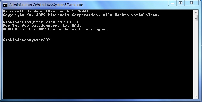

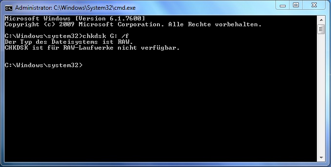

Dann habe ich gegoogelt und zuerst "chkdsk G: /f" durchgeführt. Dann kam folgende Fehlermeldung:
Der Typ des Dateisystems ist RAW. CHKDSK ist für RAW-Laufwerke nicht verfügbar.

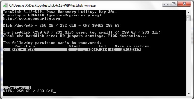

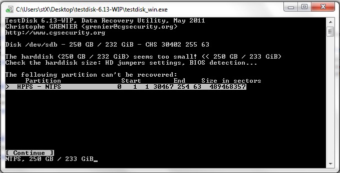

Danach habe ich weitergesucht und bin auf Testdisk gestoßen.
Ich habe Quick Search und Extended durchgeführt, aber bei beiden kam folgende Fehlermeldung:
The harddisk <250 GB / 232 GiB> seems too small! <<250 GB / 232 GiB>
Check the harddisk size: HD jumpers settings, BIOS detection...

im forum gibt es irgendwo ein tutorial zu TESTDISK.
das wäre deine chance (partitionen wiederherstellen).
