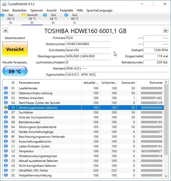

für solche Werte gibt es aber keine garantie, ich hatte mir bei saturn eine platte geholt die bereits nach 15k std gestorben ist. Das gleich Spiel bei der letzten Platte von Mindfactoy (6t Toshiba) - platt nach 245std
Wenn CrystalDiskInfo keine Partition hat, liefert es auch keine Werte, es kann keine RAW Partition lesen!
