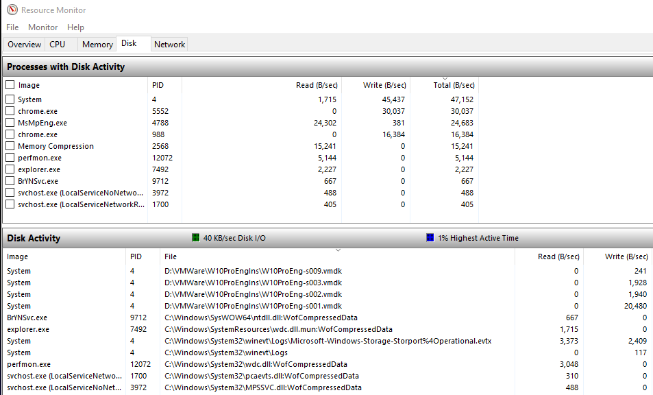

Lass doch mal nebenbei den Ressourcemonitor mitlaufen.
Da kann Du sehen, wer sich auf welchem Datentraeger "rumtreibt".
Hier mal als Beispiel.

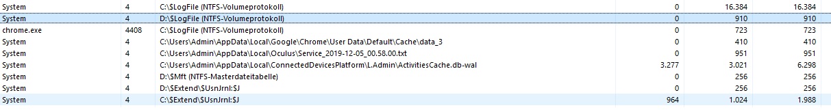

Liegt tatsächlich an der Auslagerungsdatei.
Hab Discord dabei erwischt als es auf D: zugegriffen hat.
sowie Chrome und searchindexer.exe
und bestimmt noch weitere programme.
auslagerungsdatei pagefile.sys
