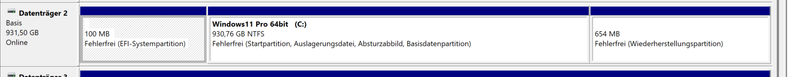

Möglicherweise ist die Boot-Partition (EFI- Systempartition) nicht auf Deiner Windows-Festplatte, die Du gerade umgebaut hast, sondern auf einer anderen. Vorausgesetzt Dein Windows 10 wurde im UEFI-Modus (EFI/GPT) installiert.
Baue alles mal wieder zurück und starte den "alten" PC. Dann schau in die Computerverwaltung/Datenträgerverwaltung. Dort sollte Dir genau angezeigt werden wo welche Partition liegt und davon postest bitte mal einen Screenshot.
Normalerweise sollte es so aussehen, wenn alle Partitionen auf C: liegen:
Fehlt die Boot-Partition wird es nix mit Einbau im anderen PC und den dann damit starten, wenn Windows 10 im UEFI-Modus (EFI/GPT) installiert wurde.
