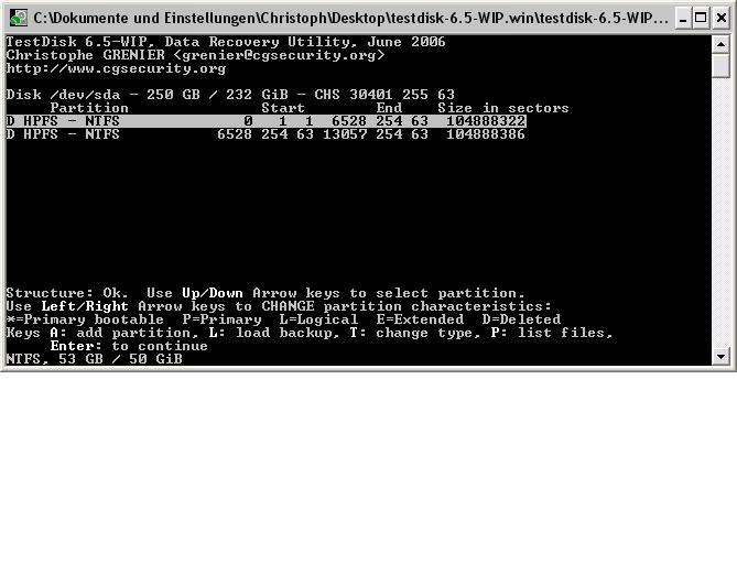

Hallo zusammen!
Seit gestern habe ich ein Problem mit einer Datenfestplatte. Das Problem besteht darin, daß diese Platte (Seagate S-ATA 250 GB) zwar ihre Partitionierung in zwei Teile behalten hat, aber Windows diese nur noch als "Lokaler Datenträger" ohne Filesystem erkennt. Nach Lektüre von Fionas Anleitungen habe ich jetzt testdisk 6.5 angeworfen und hänge einen ersten Screenshot an. Wäre toll, wenn ich die Daten auf der Festplatte wiederbekäme. Vielen Dank vorab!
Beide Partitionen belegen den Cylinder 6528.
Zwei Partitionen können aber nicht den selben Speicherplatz belegen.
Auch hat die zweite Partition eine verkehrte Geometrie.
Der Partitionsanfang hat dieselbe Geomtrie mit 254 und 63 wie am Ende.

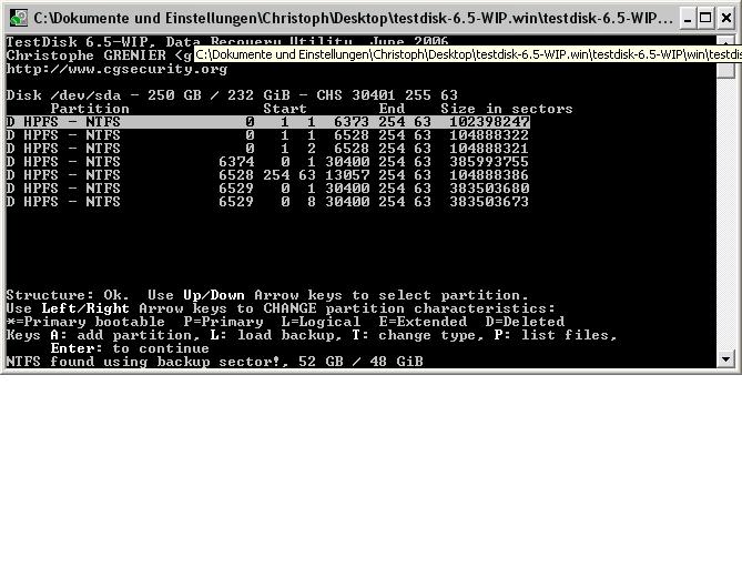

Hattest du mal die tiefere Suche Search! laufen lassen?

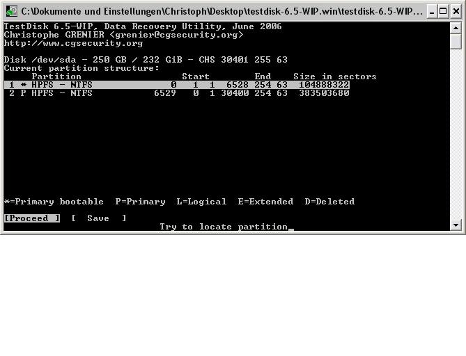

Hallo Fiona!
Vorweg schonmal vielen Dank, daß Du Dir die Zeit nimmst zu helfen! Also: ich bin nach Anleitung verfahren, hier kommen die Screenshots. Mit p öffnen kann ich nichts. Die Meldung dazu lautet: Can't open NTFS filesystem: Input/Output error.

Gültig wäre nur die zweite und vorletzte Partition.
Hattest du die markiert und mit p drücken überprüft?
Teile es mal mit.
Ansonsten wenn dort eine Fehlermeldung kommt wäre es ein Hinweis auf das Dateisystem.

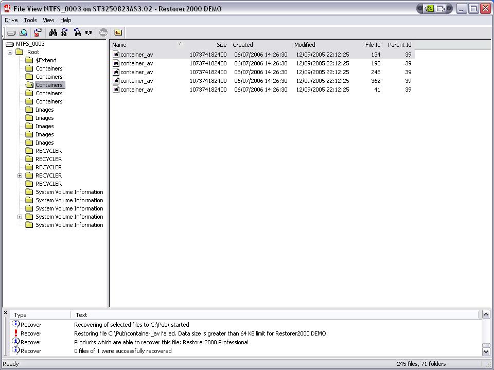

Ok, ich habe Restorer2000 laufen lassen. Eigentlich brauche ich nur eine einzige Datei von der Platte, und zwar container_av im Verzeichnis Containers. Das Programm sagt, man könne die mit der Demo nicht recovern wegen des 64KB Limits. Ok soweit. Nur: kann ich sicher sein, die Datei mit der Vollversion auch wieder zu bekommen? Warum werden die Verzeichnisse alle mehrfach angezeigt (bis auf eins sind alle Verzeichnisse namens "Containers" leer)? Und wo setze ich mit dem Befehl "Recover" an, auf einer bestimmten Datei im rechten Fenster (wenn ja, welcher), oder auf dem Ordner links?
