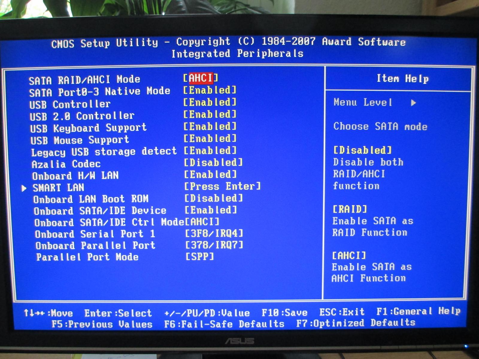

Ich habe auch schon die Einstellungen verändert, wie es in manch anderem Thema genannt wird. Es ändert sich aber nichts. Vielleicht änder ich einfach das falsche?! Daher hier mal ein paar Bilder von meinem Bios in der Hoffnung, ihr könnt mir genau sagen, was ich falsch mache :)

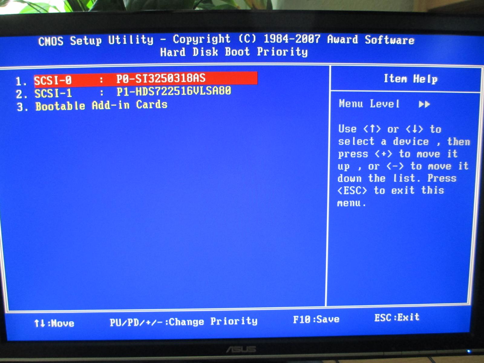

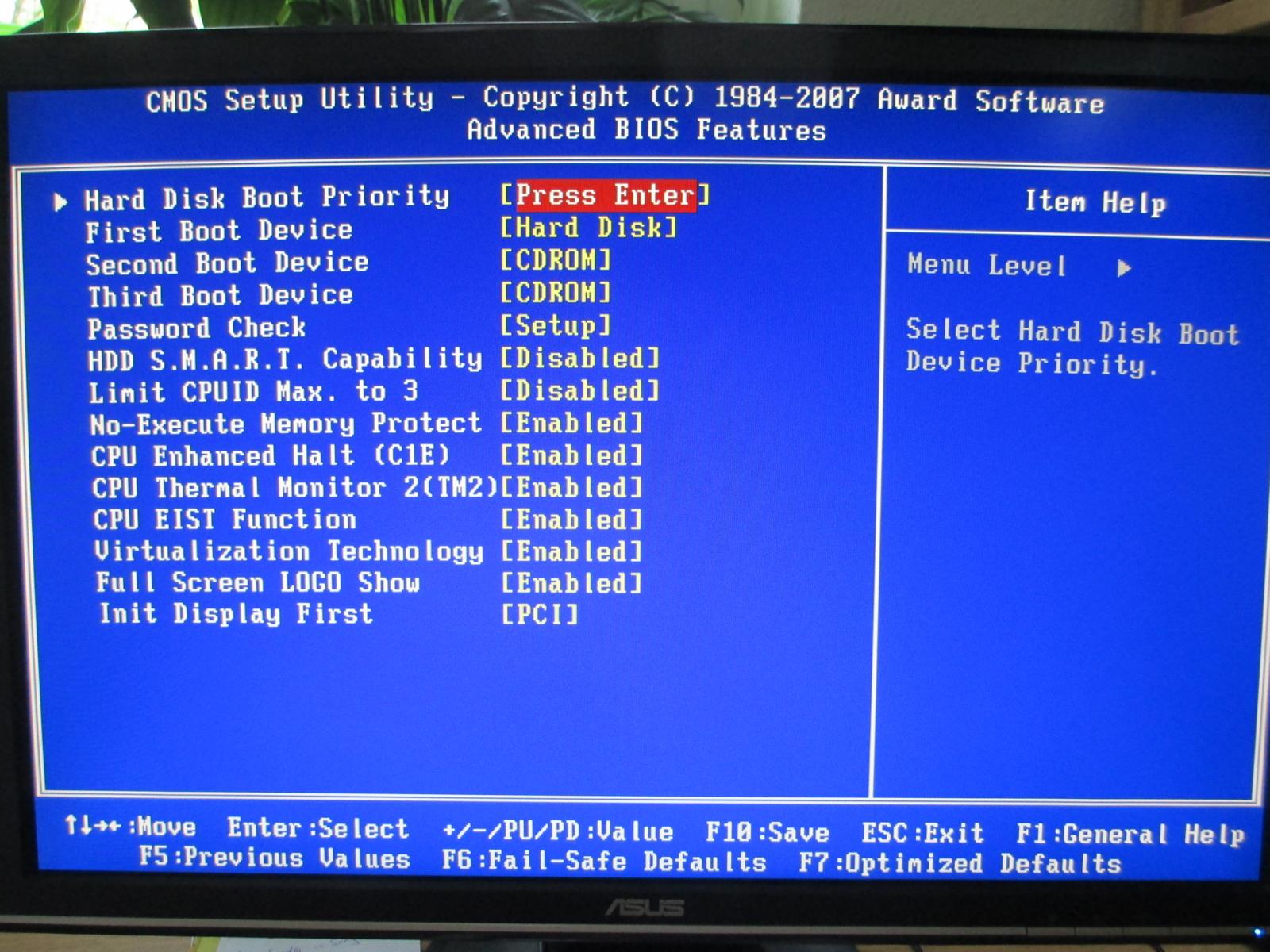

Was steht denn in dem Menü Hard disc boot priority?
SATA 0-3 > Native Mode >> AHCI >> disabled
SATA RAID / AHCI = disabled (AHCI) = disabled = kein RAID

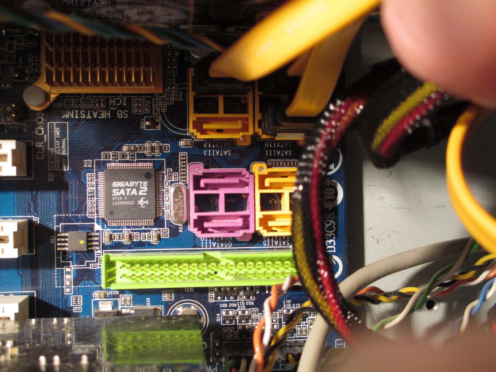

Dafür gibts eigentlich nur eine Erklärung und die wäre, daß Du die Platten an den (zusätzlichen) Gigabyte Sata drangehängt hast und nicht an den im Chipsatz integrierten Intel-Controller. Das Gigabyte Sata hat ein eigenes Bios, wo die Platten erkannt werden (und braucht auch extra Treiber). Normalerweise wird das beim Booten auch angezeigt, wenn der gigaybyte sata nach Geräten scannt. Das geschieht nach dem eigentlichen Bios-Post. Vielleicht nicht bei Dir, weil Du Dir stattdessen irgendein buntes Gigabyte-Bildchen anzeigen lässt. Du kannst ja mal Deine Platten in 'nen anderen Sata-Port stecken, dann wirste sehen.
Die Sata Anschlüsse direkt über dem alten IDE-Anschluss sind die vom Gigabyte Sata. Die, die darüber liegen (auf Höhe der Mainboard-Batterie) sind die vom im Chipsatz integrierten Intel-Sata. Dürfte auch farblich irgendwie markiert sein. Im Zweifelsfall siehe Handbuch, da stehts drin.

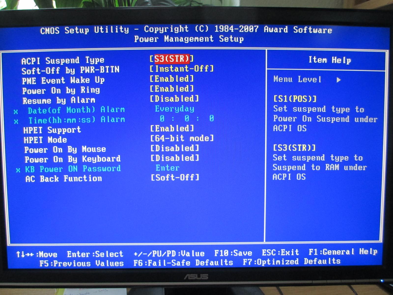

Auf dem 3. von Deinen Bildern sind die Einstellungen für Gigabyte Sata zu sehen:
Onboard Sata/IDE Device. (Enabled) und
Onboard Sata/IDE CTrl Mode (AHCI)
Kannste ja mal abschalten, ohne Die Platten vorher umzustöpseln. Dann werden sie wirklich nicht mehr gefunden.
Allg. würde ich empfehlen, die Geräte am Intel-Sata zu betreiben, solange da noch was frei ist und den GSata abzuschalten. Sparste etwas Strom, brauchste keinen extra Treiber, das zusätzliche Scannen nach Geräten fällt weg und schneller ist es meist auch noch ; fällt bei klassischen magnetischen Platten aber nicht grossartig auf. Wenn Du das tust, beachte die Boot-Reihenfolge der Platten (s. Post von Roger oben), damit du auch von der richtigen Platte bootest.
Auf Deinem Bild 2: Fullscreen Logo Show mal abschalten, dann siehste was beim Bios Post so alles vor sich geht.
Hier werden dann wohl 2 erkannt?!
Wieso soll ich denn AHCI ausmachen?! Soweit ich das damals verstanden habe, steht AHCI bei mir für den SATA Betrieb. Wenn ich das ausschalte, werden sie in irgendso einem IDE Modus betrieben. Oder versteh ich da was falsch?
Doch, ich habe sie an den normalen Intel Ports (die gelben). Die beiden Gigabyte Ports sind lila, natürlich extra gekennzeichnet und da sind sie definitiv nicht dran.
Du meinst die "Full Screen Logo Show" ?
Warum sind das die Einstellung von dem Gigabyte Ding?! Ich dachte, dass seien die "normalen" Einstellungen für alle SATA Ports?!

Das wäre allerdings seltsam und zumindest von mir nicht erklärbar. Fakt ist aber, dass er die Festplatten irgendwie findet, sonst könnte er nicht davon booten. Es gibt auch noch einen Unterschied zwischen den gelben Intel-Ports, die sind nochmal unterteilt in 0-3 und 4-5. 0-3 kann man nicht nur im nativen IDE Modus betreiben, es gibt auch noch legacy ( legacy für alte CDROMS, die sonst möglicherweise nicht richtig funktionieren). Vielleicht hat es damit was zu tun. Also wenn die jetzt irgendwo in 0-3 drinstecken, dann steck sie doch mal in 4 und 5, oder umgekehrt oder änder die Option im Bios.
Ja, sry, Leerzeichen vergessen ;-)
Nein, die normalen kann man nicht abschalten.
Oh, Dein neu gepostetes Bild habe ich gerade noch gesehen, da werden die Platten als SCSI angezeigt. Das bedeutet eigentlich, dass sie doch am GSATA dranhängen und nicht am IntelSata!! (Farbenblind? *fg*, nein, Spass beiseite.) Guck Dir nochmal die Sache mit dem nativen/legacy IDE Modus da an. Also den Unterschied zwischen Ports 0-3 und 4-5.
legacy ist der alte Krams, native der neuere, genauen Unterschied kenne ich gar nicht, hat aber irgendwas mit irqs zu tun oder so.
Also oben die Einstellungen Sata / raid auf AHCI und darunter native mode auf "an" und platten an 0-3 anschliessen und gsata abschalten muesste eigentlich passen.
Ansonsten sei froh, dass alles soweit funktioniert, wie schätzungsweise die letzten 5 Jahre auch und belass es dabei :-)

Das bedeutet eigentlich, dass sie doch am GSATA dranhängn und nicht am IntelSata!! (Farbenblind? *fg*, nein, Spass beiseite.)
SATA0: Festplatte mit Windows
SATA1: Festplatte
SATA2: DVD Laufwerk

Heißt, am Onboard SATA(lila SATA/IDE) ist nichts angeschlossen. Das Booten dauert so nur unnötig länger durch die Suche nach daran angeschlossenen Geräten.
Kannst du deaktivieren(Onboard SATA/IDE Device).
Das gleiche kannst du nebenbei auch mit Serial/Parallel Port machen, wenn du diese Anschlüsse nicht verwendest.
Die SATA Einstellungen sind korrekt.

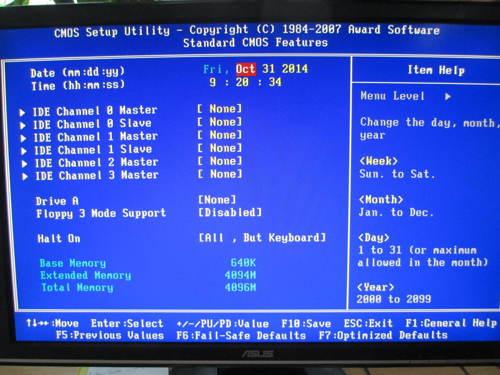

Versuche einfach mal folgendes in den Standard CMOS Features. Gehe der Reihe nach alle Channel durch(Enter). Vielleicht finden sich die Platten(Seagate 250GB / Hitachi 160GB) so.
Deaktiviere das Fullscreen Logo. Schau mal im Post, ob die Platten hier erkannt werden(sollte eigentlich geschehen, stehen ja auch in der Boot Priority).
Den Post kannst du auch unterbrechen, wenn es dir zu schnell geht(Pause/Enter Tasten).
