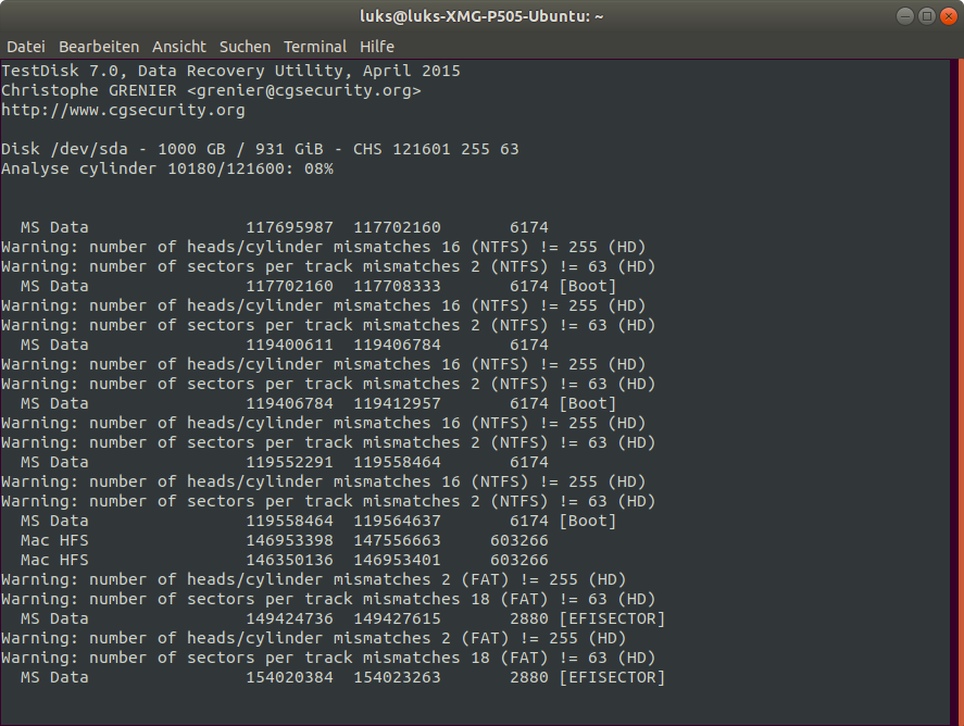

Ich spiele mich gerade mit Testdisk. Bei der Quicksearch findet er zwar alle Partitionen, aber wenn ich dann auf write gehe, will er nur drei Partitionen schreiben.
Ich bin jetzt auf deep search gegangen und da kommt etwas ganz komisches:
Irgendwas scheint da nicht zu stimmen. Was heißt das?
Ich hab auch mal das Log angehängt.
Hat sich weiter was ergeben? Ich kann von hier leider nichts verlässliches sagen. Das ist der Punkt den ich meinte: wenn du die Daten an sich retten konntest, lass Testdisk weg, dass kann ein Fass ohne Boden werden.
