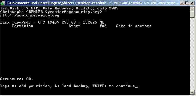

hi
habe etwas entpackt, dann hat sich mein pc aufgehängt. Nach nem neustart war dann mein Festplatte noch zu sehn, als "Lokaler Datenträger (E:)" und dann halt "Festplatte ist nicht formatiert, soll sie jetzt formatiert werden?".
Leider sind auf der festplatte ne menge daten (bilder, filme, dokumente...).
Was kann ich da nun machen? habe Testdisk runter geladen, aber komme damit net so ganz klar, was ich da nun machen muss.
das EnableBigLBA habe ich schon geändert.
Die Festplatte ist 160gb groß, OS is win2000 mit SP 4
danke für die hilfe.....
Starte Testdisk, wähle deine betroffene Festplatte, bestätige bei Analyse mit Enter und setze mir einen Screenshot.
Gehe auf Save und sichere mal die Konfig mit Enter.
Setze mir danach auch einen Screenshot.
Bestätige weiter bis du zum Menü kommst wo unten steht [Quit] [Search] [Write] und gehe mit dem Pfeil auf Search und lasse es laufen.
Danach auch einen Screenshot.

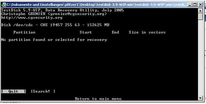

hi
hab nun die test gemacht... hoffe es sind auch die screenshots, die du haben willst :)
danke schon mal....

Mir fehlt noch der wichtigste Screen nach [Search] (tiefere Suche)
Ist in Testdisk das beste Feature.
Siehe mein Zitat;
Viele Grüße
Fiona

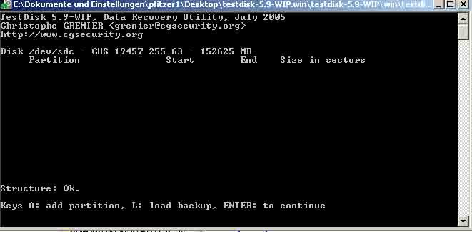

hi
bei mir kommt da aber nichts mit [Quit] [Search] [Write] ;(
bei mir kommt da nur [Quit] [Search], is das das gleiche?
Wenn vorher keine Partition angezeigt wird, gibt es nichts zum speichern.
Dann fehlt Write.
Gehe daher trotzdem auf Search und lasse es laufen.
Da werden die Infos anhand von Bootsektoren und Backupsektoren gesucht und die Partitionen dann angezeigt.
Ist viel genauer.
Viele Grüße
Fiona
