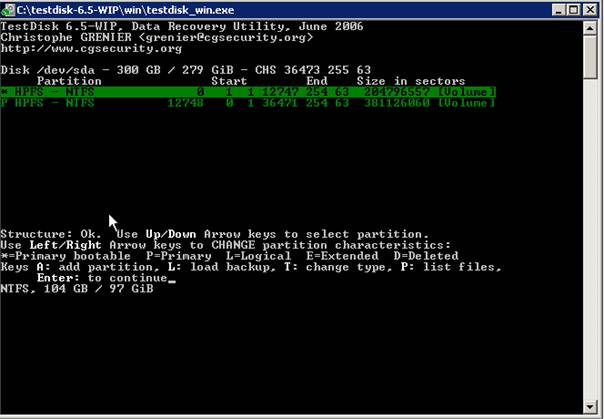

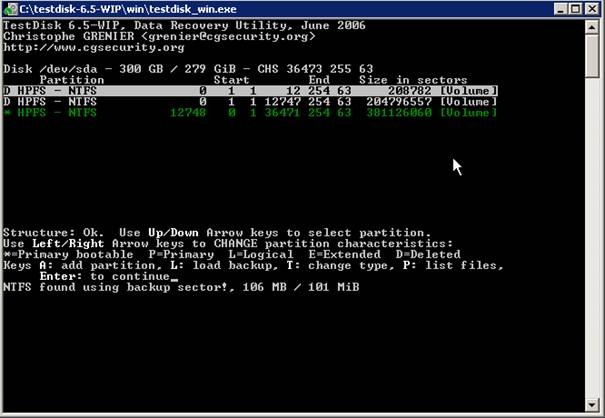

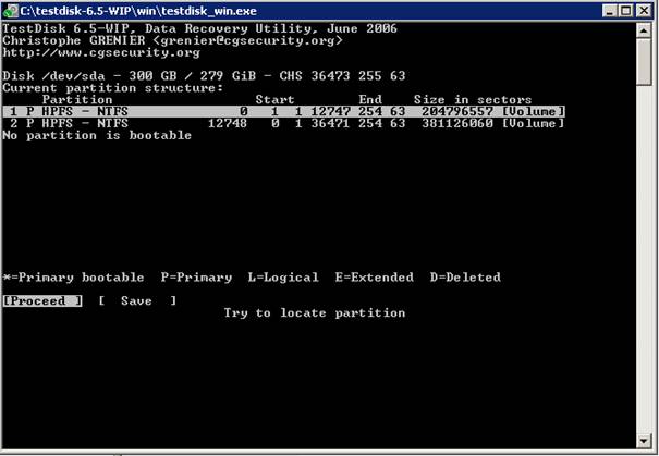

Die ersten Schritte für TestDisk habe ich ausgeführt, hier die Screenshot's:
Hoffe ich habe alles richtig gemacht!;)

Da die zwei Partitionen so wie ich es verstanden habe nicht da sein sollten kannst du versuchen bevor Datenrettungssoftware in Frage kommt, diese mal auf D für gelöscht zu setzen und eine Partition nach dem vorigen Zustand über die gesamte Festplatte manuell einzugeben und versuchen einen Bootsektor zu schreiben um auf die Daten wieder Zugriff zu bekommen.
Nehme bitte die Hinweise ernst und wenn die Daten nicht angezeigt werden, sollte Datenrettungssoftware als nächstes kommen.
Wichtig ist das du keinerlei Daten auf die Partitionen geschrieben hast.
Da die Partition nach der tieferen Suche nicht gefunden wurde, besteht die Möglichkeit, das die zweite Partition genau den vorigen backup sector wegen gleicher Speicherbelegung überschrieben hat.
Dieses ist deshalb mal wichtig da beim Partitionieren Windows 1 Cylinder am Ende der Partition freigelassen hat.
Daher könntest du zum Beispiel mit PM oder ander Partitionierungstools am Ende der Festplatte 8 ca. 7-8 MB freine Speicher sehen.
Da der letzte Cylinder ungenutzt ist, hätte Testdisk den backup sector (Backup vom Bootsektor) finden sollen.
Das siehst du daran das deine zweite Partition bis Cylinder 36471 anstatt 36472 geht.
Partitionen nutzen regulär einen Cylinder weniger als die gesamte Festplatte die bis Cylinder 36473 geht.
