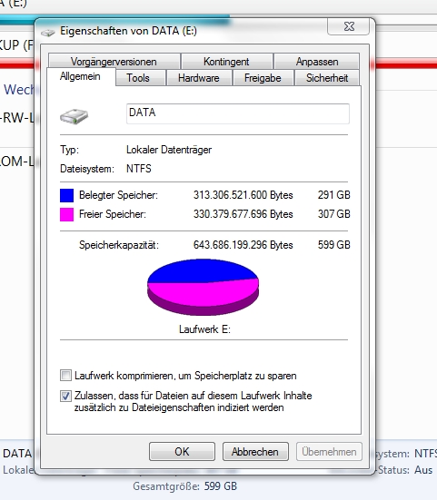

Du mußt das anders machen.
Name eintragen -> übernehmen -> fertig.
Funktioniert aber auch nicht.
