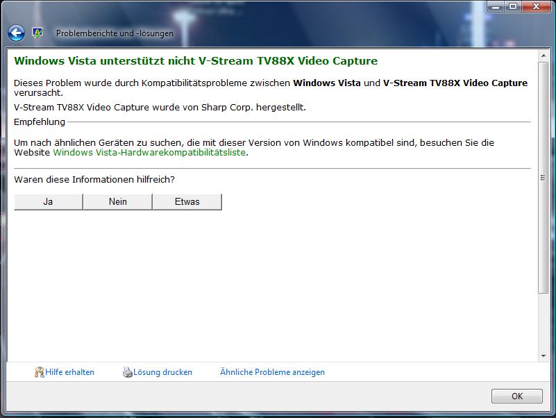

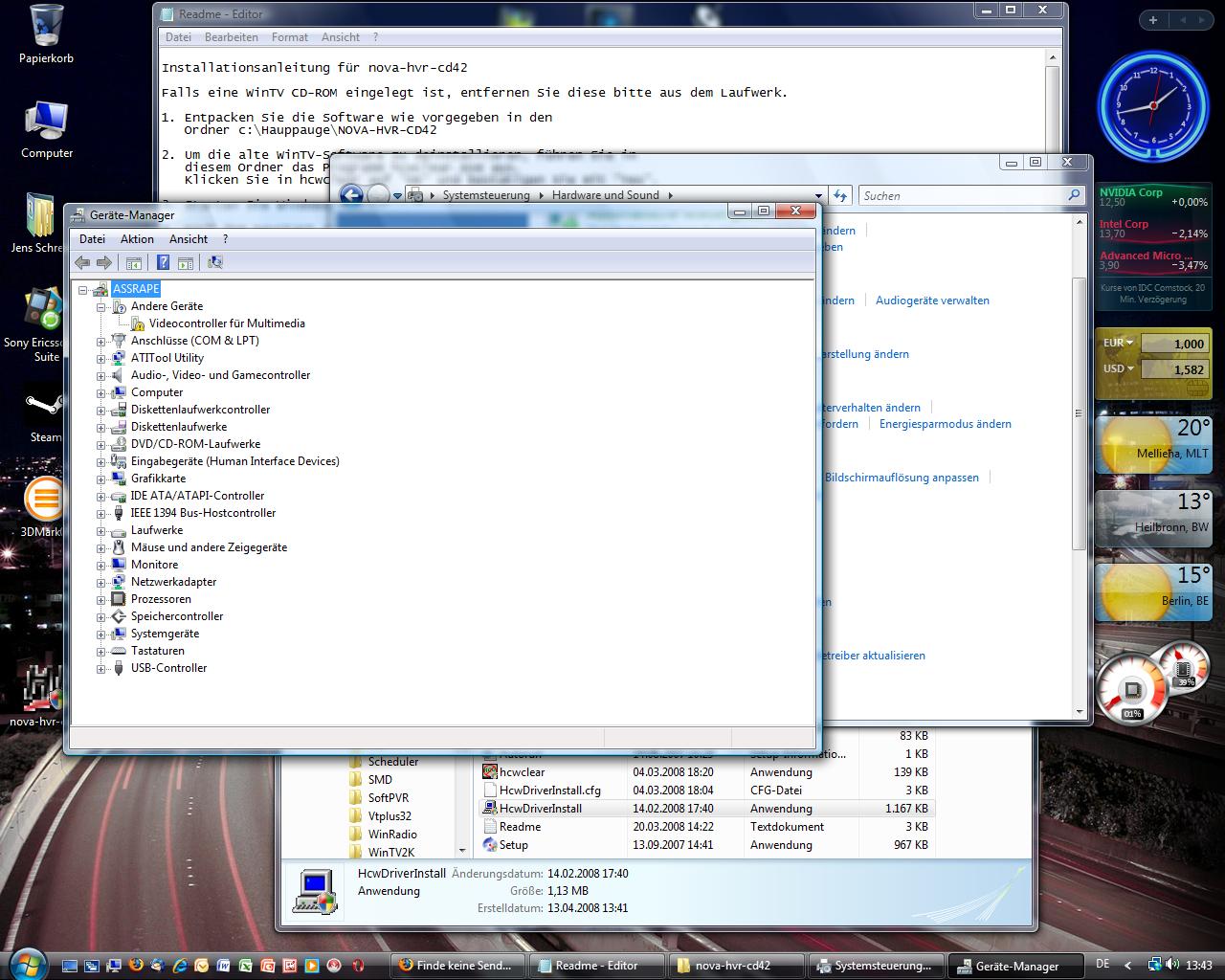

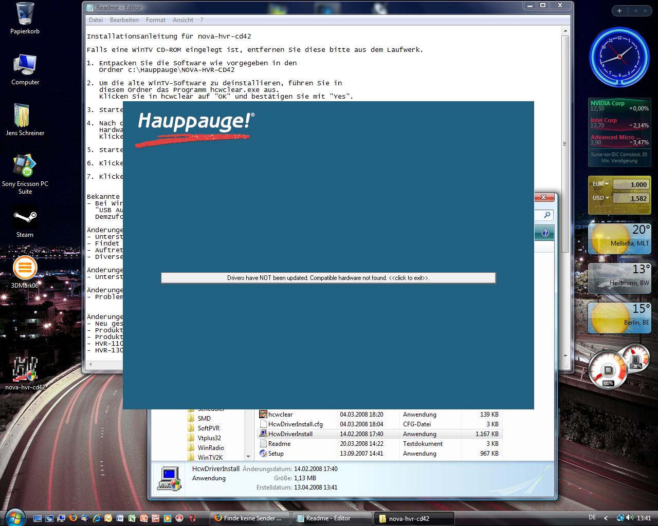

Hi,
ja also ich habe mal nochmal 2 Bilde rhier beigefügt die mein Problem bei der Treiber installation darstellen. Einmal der Fehler den Windoof Vista 64 seit 3 Tagen zeigt und dann das verweigernder treiber (auf XP wie auf Vista).
gruss Jens
EDIT: Wenn ich in den Logfile gucke vom Treibercleaner der mitgeliefert wird steht auch nur fehler fehler fehler. Also irgendwas läuft hier nicht. Habe aber als Admin ausgeführt usw. Verstehe also nicht ganz warum "kien Zugriff" usw da drinne steht.
Jens
gruss Jens

Also Dein Problem ist, dass Windows bei mir 4 Geräte findet und nicht nur 3.
Multimediacontroller
Videocontroller für Multimedia
So steht es in meinem Gerätemanager. Hab die Karte nämlich grade mal wieder deinstalliert.
Bei mir fehlt übrigens auch der Infrarotempfänger in der Verpackung und auf den großen IC ist bei mir was mit der Hand - in silber - drauf geschrieben.
Ich tausch die Karte am Montag. Ich den mal das wird das Problem beheben. Denn bei allen anderen funktioniert anscheinend alles ganz gut. In den Foren findet man auch nicht wirklich viel über Fehler bei der Nova-HD-S2.
Frage: Sind Eure Karten auch ganz neu? Vielleicht gibt es grade eine schlechte Serie oder so.
Grüße
Priston

hi
also bei dir fehlt ein treiber
wieso installierst denn treiber nicht manuel
die karte ist zu 100 % ok
und probiere es mal mit windows xp
bei meinen bruder mit treiber 4,2 keine problemme
mein bruder hat aber windows xp pro drauff ,und da geht

Hi,
ich denke du meinst mit Manuell den Treiber runterladen und mit der Exe installieren richtig? Das ist ja das wa snicht geht. Windooffindet beim automatischen Suchen keine Treiber. Wenn ich ihn auf das verzeichnis lenke oder ich manuell per exe es versuche sagt er mir "keine Hardware vorhanden".
Was ich hingegen meinte mit manuell installieren ist, windoof verzeichnis auf, treiber komponenten reinkopieren usw. und neustarten. So halt das er nicht ausweichen kann.
Und nochmal es ist unter XP Prof genau das gleiche wie bei Vista x64.
Gruss Jens

meinte manuel installieren
ohne setup.exe und HcwDriverInstall
und es geht bei meinen bruder,hat treiber manuell installiert
musst denn weg angeben C:\Hauppauge\nova-hvr-cd42\Drivers
dort ist auch der treiber für vista64
versuchen schadet nicht

Hi,
das wollte ich wissen danke. Also werde ich das mal so probieren. Mal sehen ob sich das was tut. Frage ist nur wo sind die anderen 3-4 Geräte die anfangs aufgeflackert sind beim Windoof start hin in der Gerätemanager Liste?
Ich finde die nämlihc nirgends. Weisst welche nummer der richtige Treiber für den Multimedia Controller auf dem Screen oben ist?
Gruss Jens
