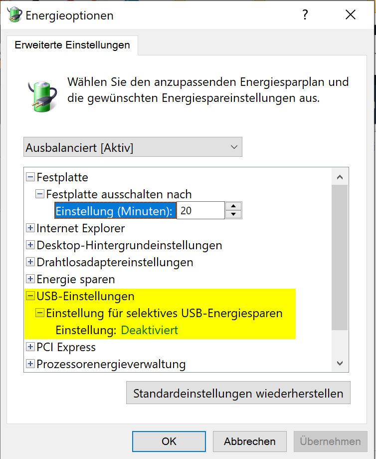

schau mal, ob du irgendwelche einstellungen im treiber (gerätemanager-->treiber eigenschaften, reiter energieverwaltung) treffen kannst. nimm den hacken raus. damit nimmst du windows aber die möglichkeit, es abzudrehen, an ihm zu sparen.
mach es zumindest testweise, und schau, was passiert.
Reaktionen: chrigu
Ich habe vorerst die USB Energieoptionen abgeschaltet. Guter Tipp Danke....

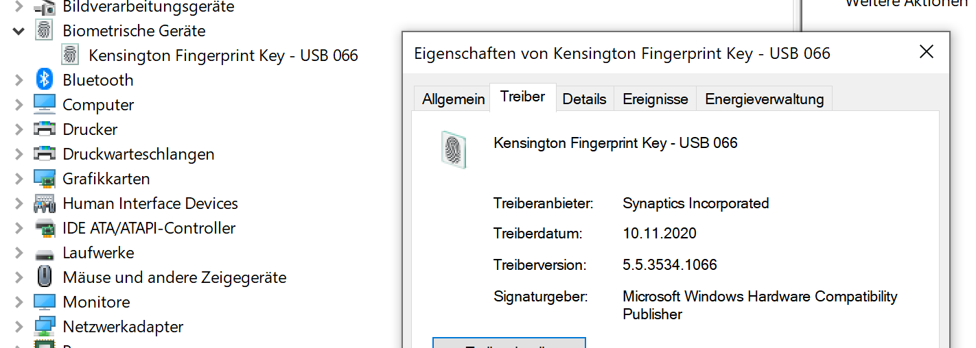

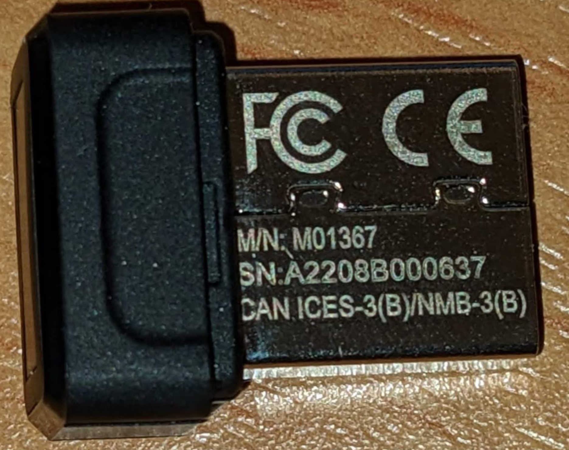

Neuer Versuch mit einem neuen USB Fingerabdruck-Scanner von Kensington.
Amazon, 33 Euro.
Und funktioniert es jetzt mit dem neuen USB Fingerabdruck-Scanner ?
Ich habe den heute erst in Betrieb genommen. Soweit noch alles gut. Interessant wird es erst in den nächsten Tagen. Wie er sich beim Ausschalten und "Schlafen legen" des Rechners verhält. Ich werde aber in den nächsten Tagen meine Erfahrungen berichten...
09.02.2023 - Bisher keine Ausfälle oder Probleme!
11.02.2023 - Seit dem neuen USB-Scanner keinerlei Ausfälle oder Störungen 👍
Hat sich jetzt wohl erledigt mit dem neuen Fingerabdruckscanner von Kensington funktioniert es ohne jegliche Ausfälle.
Reaktionen: whats4
"synaptics" hat seine treiber offenbar besser im griff als "elantech". zumindest was initialisieren nach sleep betrifft.
