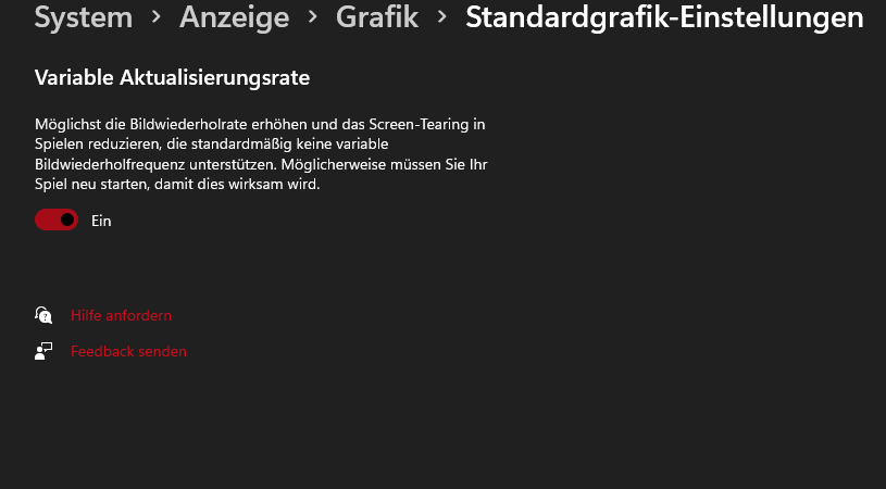

2. Bei Windows 11 kann man auf allen Grafikkarten HAGS aktivieren

Zu 2) Die Option ist bei mir nicht verfügbar. Nur die "variable Aktualisierungsrate)
