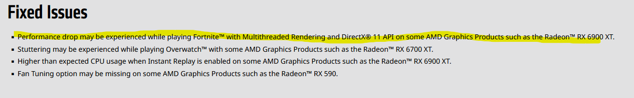

Gestern kam ein neuer Treiber raus, der irgendwas gefixed hat.
