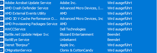

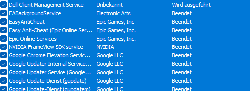

hier die Liste msconfig,
unternommen hab ich schon, das ich alle Treiber auf den neusten stand gebracht habe, ich werde jetzt mal 3DMark laufen lassen und schauen ob das hier auch passiert !
