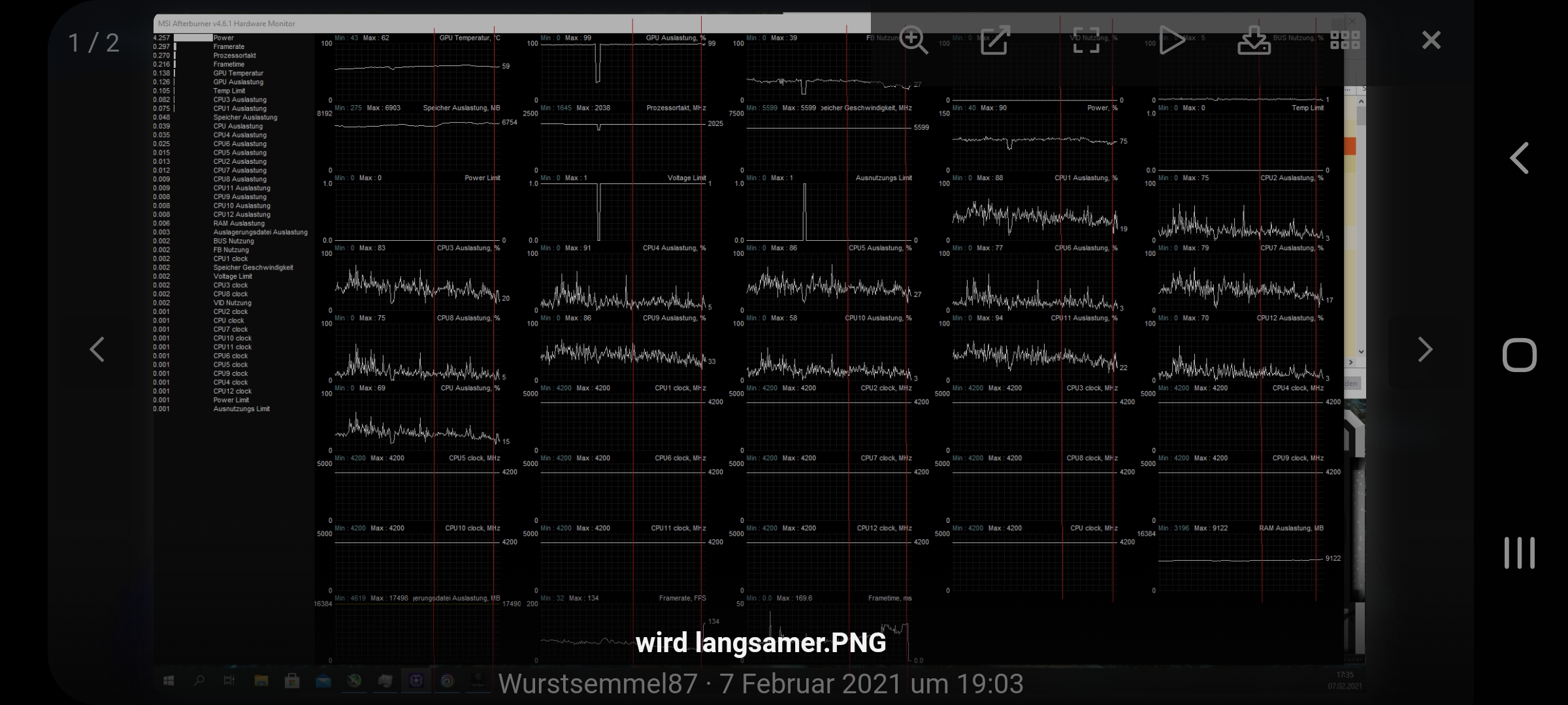

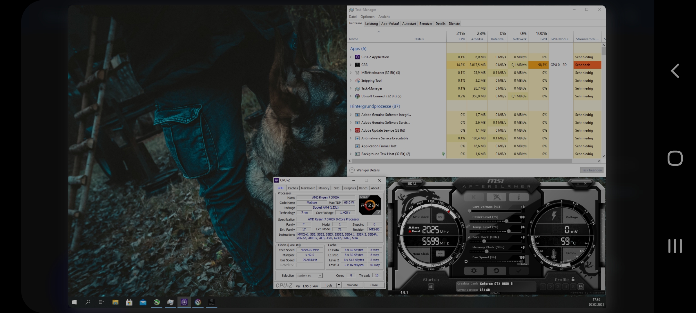

z.b hier Ghost Recon: war konstant auf 70-60fps ---> ab Rot makierten Bereich brachen die FPS ein

omaschabubu schrieb:
Das NT ist neu.
Das Problem ist eher ein anderes. Deine Karte hat eigentlich ein Max Takt von 1645 MHz & Max Boots 1745 MHz. Aber im MSI Afterburner (Bild 2 Post #1) sieht man das sie auf 2025 MHz läuft. Was mal eben 16% mehr ist als vom Hersteller angegeben ist. Es auch normal das Moderne Karten, so hoch Bootsen wie es das Power/Temp Limit hergibt. Aber das die Karte dann auch stabil läuft ist nicht gewährleistet.
Ich hatte mal den Fall mit einer MSI RTX 2070 Armor 8g. Die war angegeben mit max boots 1645 MHz, hatte aber bis 1950MHz getaktet. Was bei mir geholfen hatte war ein nur das Power Limit zu erhöhen.
Auf welchem Takt ist die Karte den jetzt fest genagelt ?
das erklärt so einiges 😅, sie nagelt bei 2025mhz fest. Ich habe die Karte gebraucht gekauft " angeblich nie übertaktet worden" deswegen bin ich davon ausgegangen dass sie Serie so hoch taktet und hab den Takt nicht weiter beachtet. Ich hab sie jetzt mal auf 1800mhz laufen lassen und "siehe da" gestern 1 Stunde zocken ohne Probleme.
