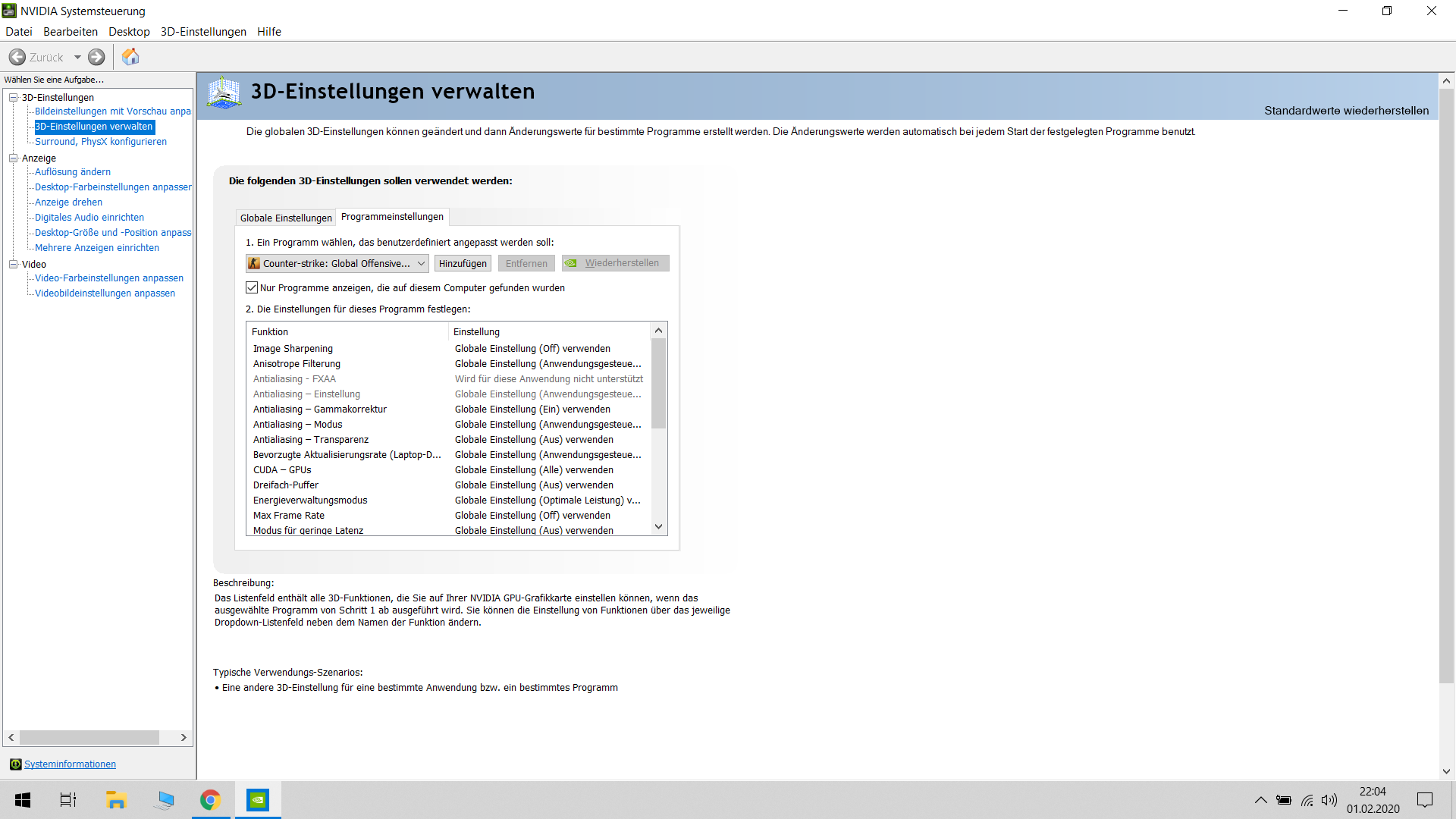

dummerweise fehlt in meinem Nvidia Control Panel die Option Grafikprozessor auswählen.
Hab Win 10 Home und kann mir die fehlende Funktion nicht erklären.
So siehts aus bei mir:
Unter Globale Einstellungen fehlt ebenfalls die Option "Bevorzuguter Grafikprozessor.
LG
