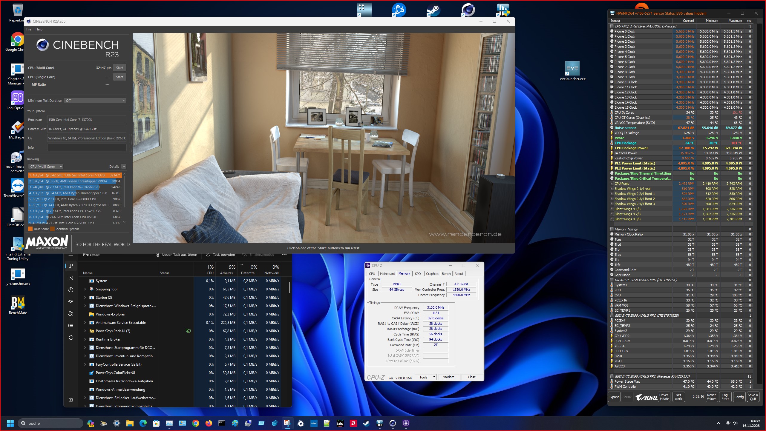

Hi
Bei Asus ist LLC andersrum.
Bei mir (Z790) ist Default LLC4 (recommend for OC)
1 höchster Droop und 8 der niedrigste.
Ich habe LLC7 eingestellt, da mit LL6 CB24 nicht durchläuft ohne Fehler.

CB24
System: Core i9-13900K, 32 GB CL32 6400, Geforce RTX 3090Ti FE
GPU-Ergebnis: 20063
CPU-Ergebnis (Multi-Core): 2203
CPU-Ergebnis (Single-Core): 134

Ich nutze die LLC4 auf meinem Asus Z790-F.
gar keine 🤔
mit 0703 BIOS lagen Vcore1,45V im Idle an,
hab jetzt die 1402.
Da waren es nur nur noch max 1,38V (LLC4)
mit LL6 läuft es, aber CB24 bringt Fehler
mit LLC7 läuft es durch bei 1,074 Last und 1,38Idle.

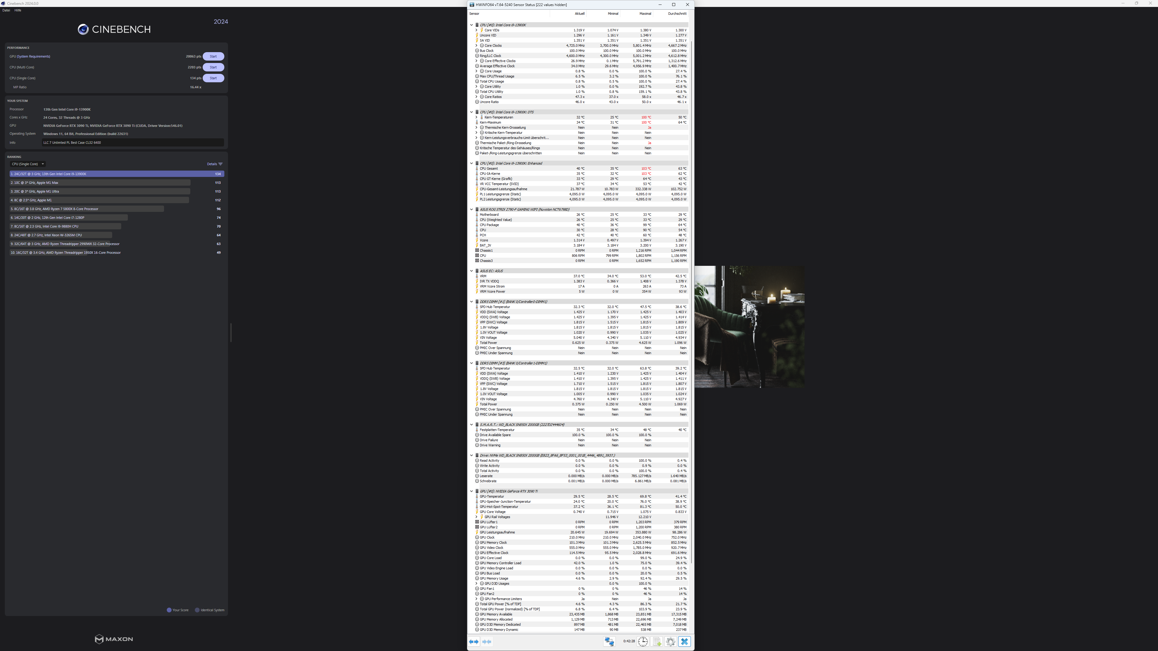

Ist deine Svid denn eigentlich identisch zur Vcore unter Last?
Hab jetzt mal 0.04UV
Die Volt liegen jetzt so bei 1.07-1.34V
mehr UV und CB bleibt stehen mit WHEA Fehler.
Svid und Vcore liegen relativ nah beieinander, siehe Bild oben.
1.394 Vcore zu 1.380 Svid
Das war aber noch ohne UV
LL6 und UV 0.04 bringt auch Fehler
vl. sollte ich wieder Typical Case einstellen anstatt Best Case, der PC lief ja schon länger mit
LL4 Stock und PL2 200W
