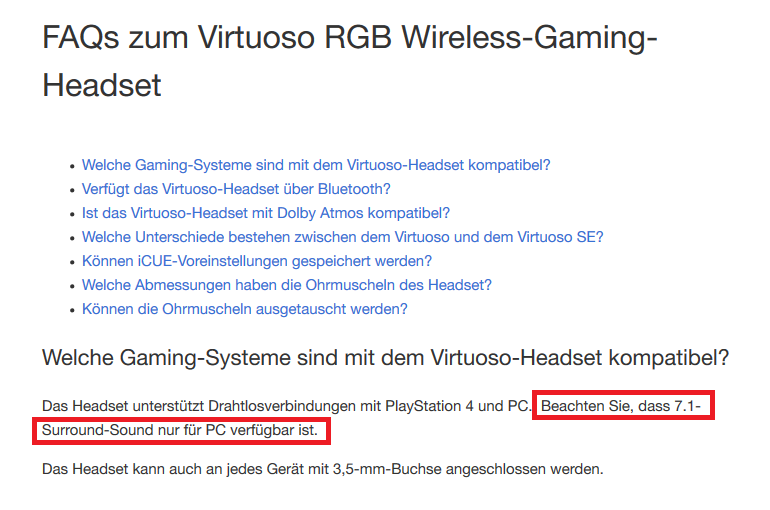

Nein, die Windows Software ist es die den Surround Sound berechnet, daher geht das auf der PS4 nicht.

Tatsache!
https://help.corsair.com/hc/de/articles/360034458392-FAQs-zum-Virtuoso-RGB-Wireless-Gaming-Headset
