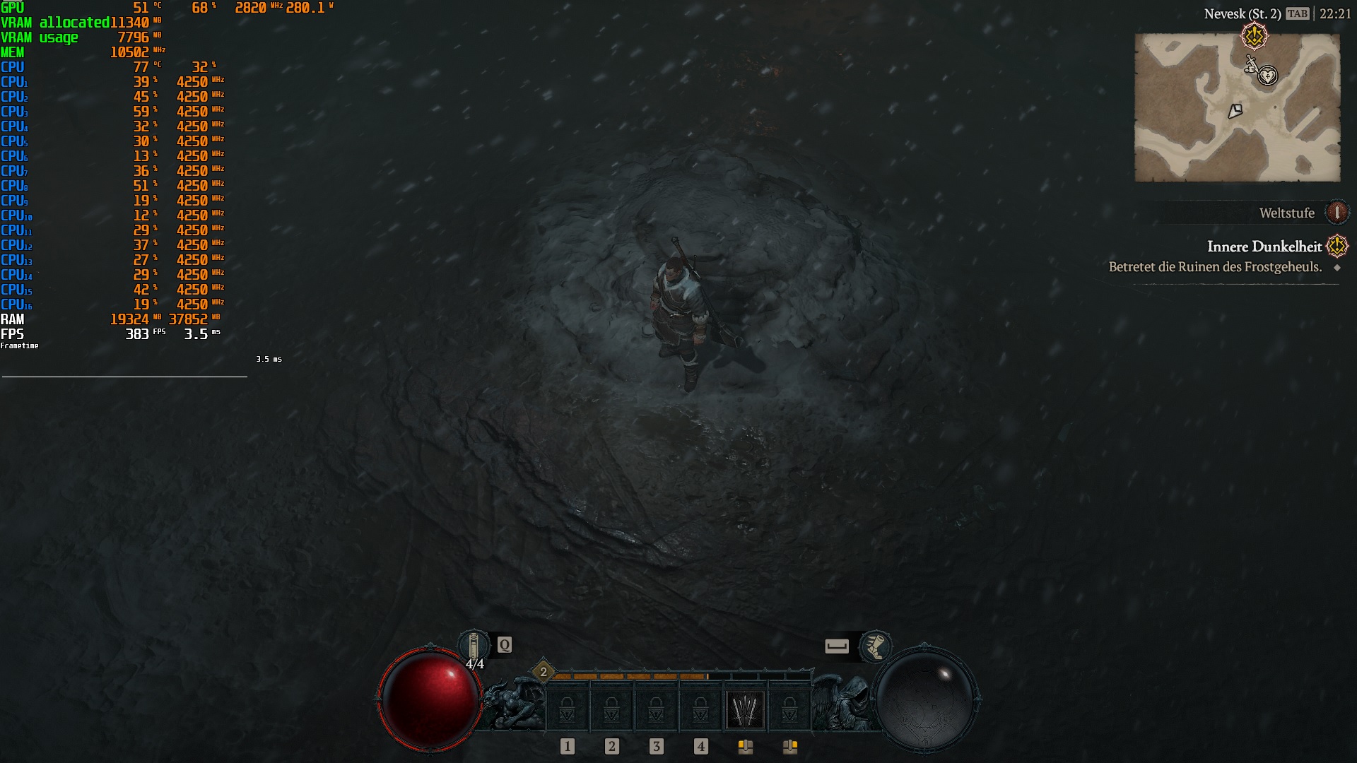

Ich denke mal, da täuscht Dich Dein Gedächnis, oder der Speicher wird nicht richtig allokiert. In 1080p machen beide Spiele schon mehr als 16GB voll und ab 12,8GB werden bei 16GB gesamt immer mehr Daten auf die Auslagerungsdatei auf der Festplatte verschoben. dadurch entstehen die Nachladeruckler, weil immer wieder Daten auf den langsamen Sekundärspeicher ausgelagert werden.

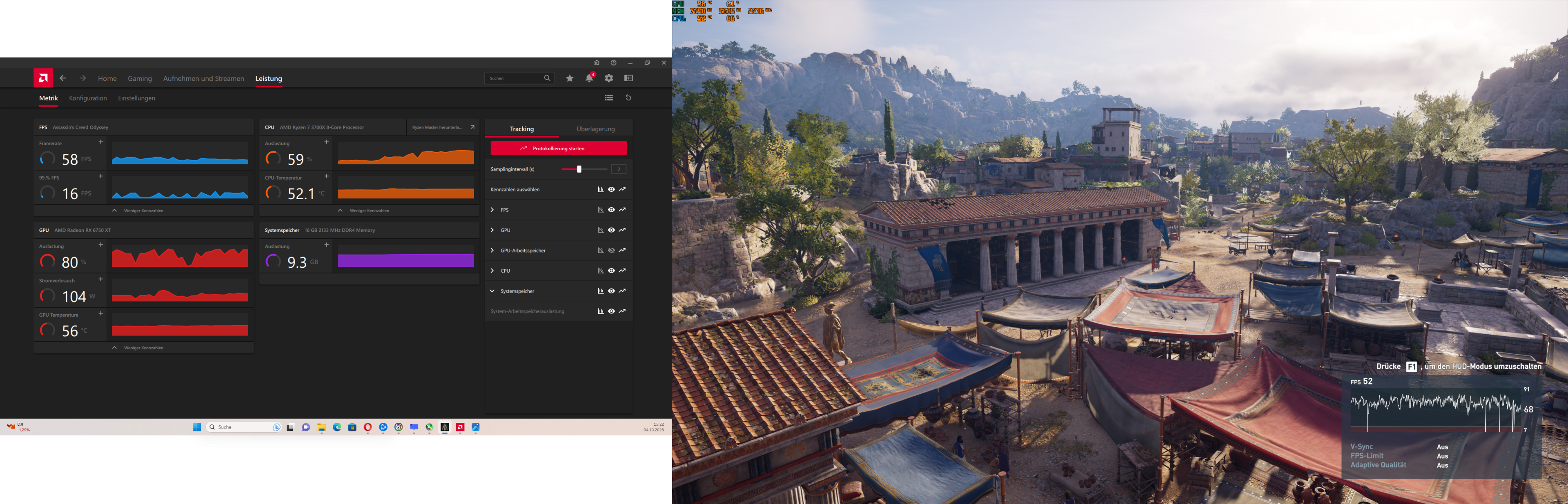

So hier mal ein Screenshot vom Odyssey internen Benchmark.
Cpu max Temp: ca. 65°c
Gpu max Temp: ca. 60°C
RAM läuft ja auf ca 2200Mhz
Und was ich da sehe lässt mich dran glauben das du recht hast @sethdiabolos ...
7,2gb+5,6gb sind ja rund die 12,8gb die du angesprochen hast.
Verwundert bin ich nur das AMD nur knapp über 9GB anzeigt...
Scheint also wirklich als wäre der RAM das Problem...

Im Screenshot ist der VRAM der Grafikkarte angezeigt, im AMD-Tool der Systemspeicher.
Der System-RAM scheint aber nur auf Standardtakt zu laufen, kein XMP.
aber laut Einstellungen verbraucht das Spiel nur ca. 4gb VRAM der Graka, was ich im Vergleich zu anderen Spielen für durchaus realistisch halte, warum sollten da des weiteren auch 2 verschiedene RAM werte für die Graka angezeigt werden?
Du musst Dir immer vorstellen, dass ein PC hierarchisch aufgebaut ist. Zuerst CPU mit den Caches, dann Hauptspeicher und VRAM und zuletzt der Sekundärspeicher aka Festplatte. Schafft es die CPU nicht die Daten fix abzuarbeiten wird der RAM mehr belastet (z.B. bei einer schnellen GPU), reicht der VRAM nicht aus lagert die GPU auch noch in den Hauptspeicher aus und wenn der nicht ausreicht wird der im Vergleich superlangsame Sekundärspeicher genommen. Und auch die schnellste SSD ist noch um einiges langsamer als normaler RAM.
