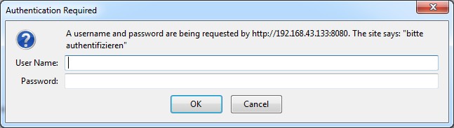

Wie sieht denn der Login aus? Muss man die in einem Anmeldeformular eingeben um ein cookie zu bekommen mit dem das dann geht oder kommt ein basic auth eingabefenster?
bei basic auth lässt sich im browser das testen mit bsp. http://user:pass@example.com/document.pdf
