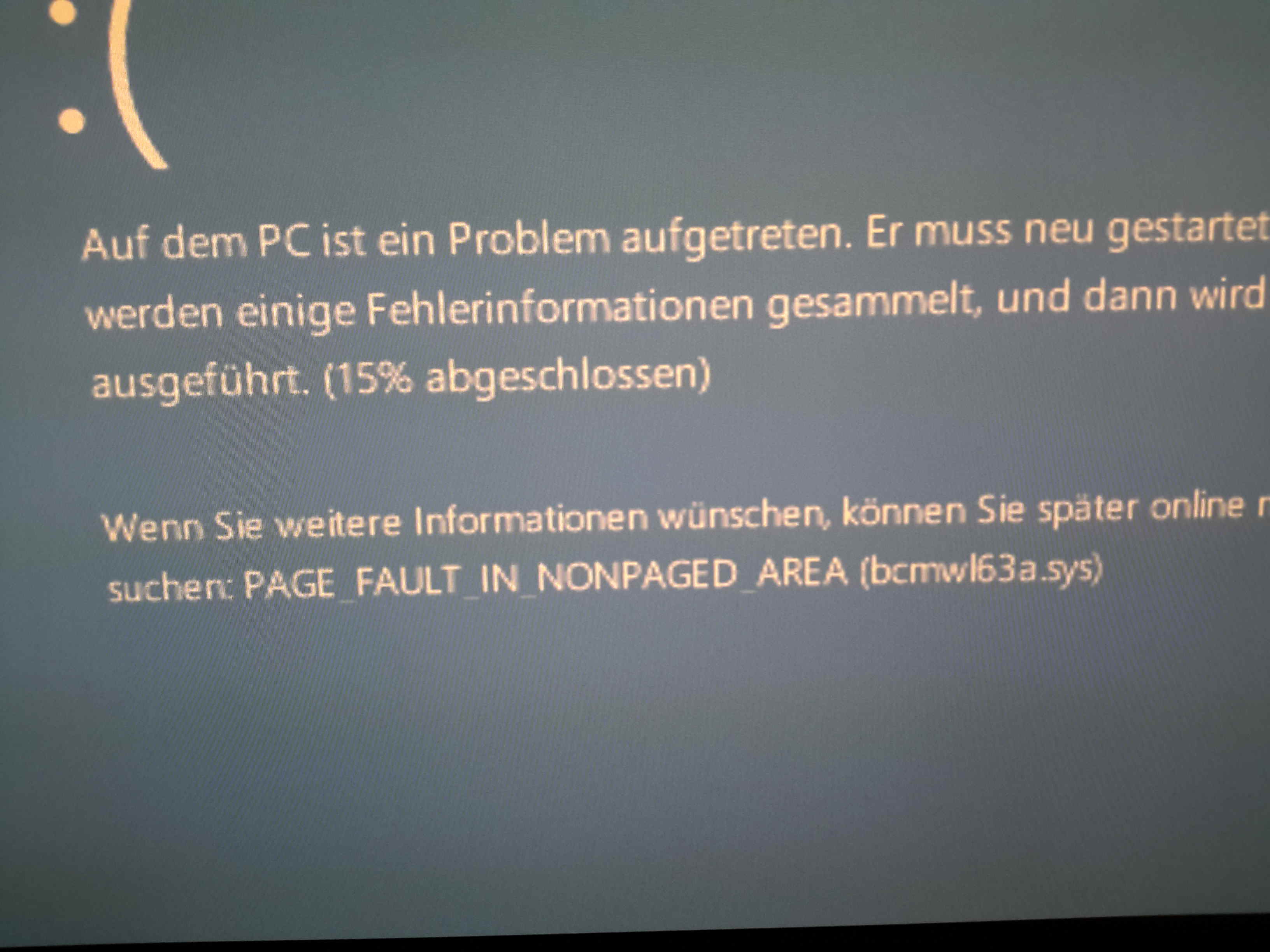

Konnte endlich mal ein bild vom bluescreen machen.
Scheint wohl ein Problem mit dem windows wireless treiber zu sein u d das ist wahrscheinlich auch der grund eieso ich den asus treiber nicht i dtallieren kann. Ich bau die jetzt mal aus.
