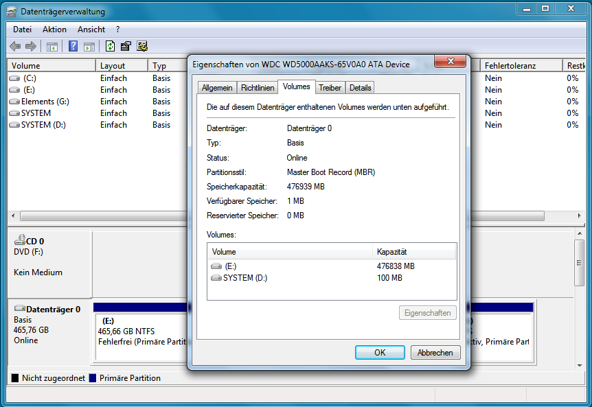

bitte mal die Platten an einen PC hängen & in der Datenträgerverwaltung einzeln prüfen:
rechte Maustaste auf den jeweiligen Datenträger > Eigenschaften > Volumes
steht dort als Partitionsstil MBR oder GPT?

@ryan_blackdrago: Die Platten sind alle NTFS formatiert. MBR bis 2 TB und größere (4-8 TB) GPT.
