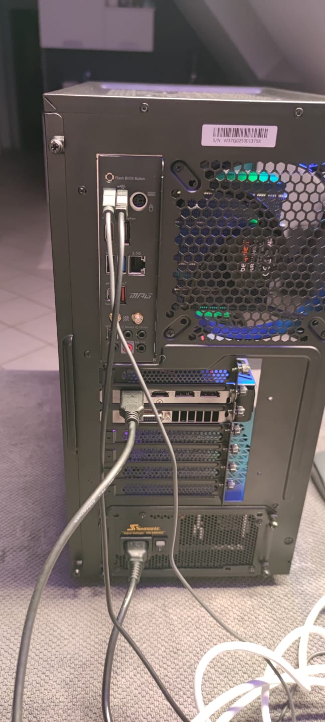

Die Anschlüsse hinten am PC sehen wie folgt aus. Tastatur und Maus leuchten auch.

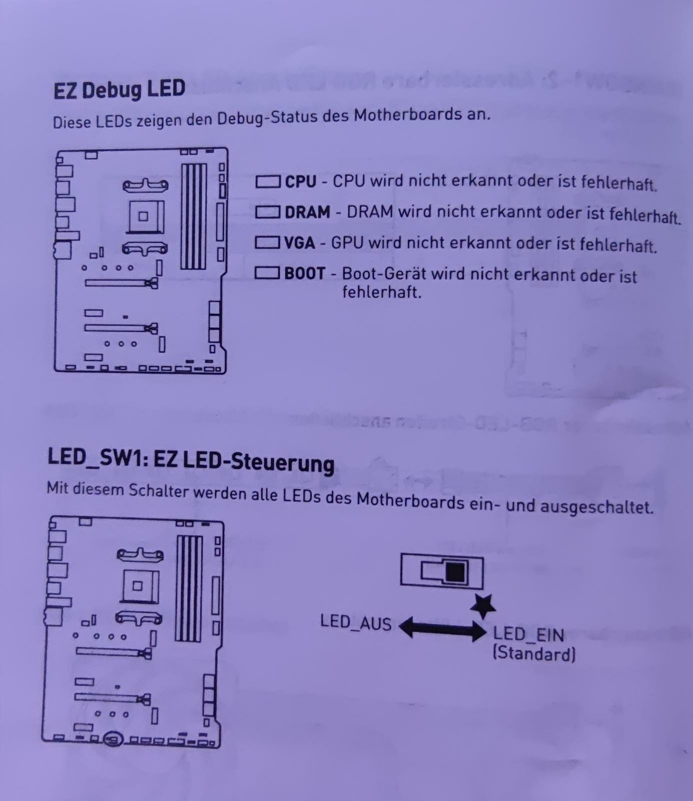

die debug-Led, steht was dazu im Handbuch? Leuchten ja verschiedene im Video.

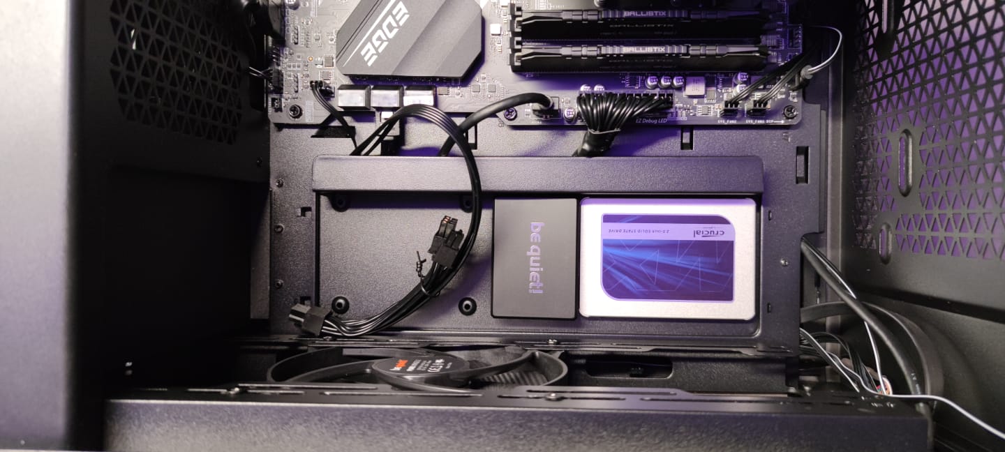

Unabhängig vom Problem scheint das Board nicht ordentlich eingepasst zu sein:
Ansonsten klingt es nach unpassendem UEFI, wie schon erwähnt. Mehr sehen wir wenn die Hardware aufgelistet wird

@I'm unknown : Die Abdeckung war bereits auf dem Mainboard installiert, daher konnte ich das als ich es verschraubt habe, nicht besser dort drauf machen.
Manche Leuchten sind ja nur ganz kurz an und am Ende ist Boot ja durchgehend. Bedeutet es, dass die anderen Fehler in den ersten Sekunden dann weg sind um im Endeffekt "nur" das Boot Problem besteht?
Und dafür müsste ich dann einen Flash USB Stick erstellen und ein Bios drauf hauen oder?
