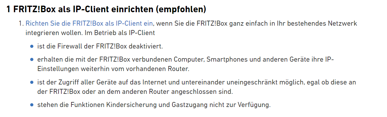

Meinst du das hier? Also läuft das Internet dann weiter über die 7490 wie gehabt, aber das WLAN Netz wird komplett über die 5590 laufen? Wäre auch ne Mega gute Lösung erstmal.
Firewall läuft dann garnicht oder wie gehabt über die 7490? Kenne mich da null aus.
