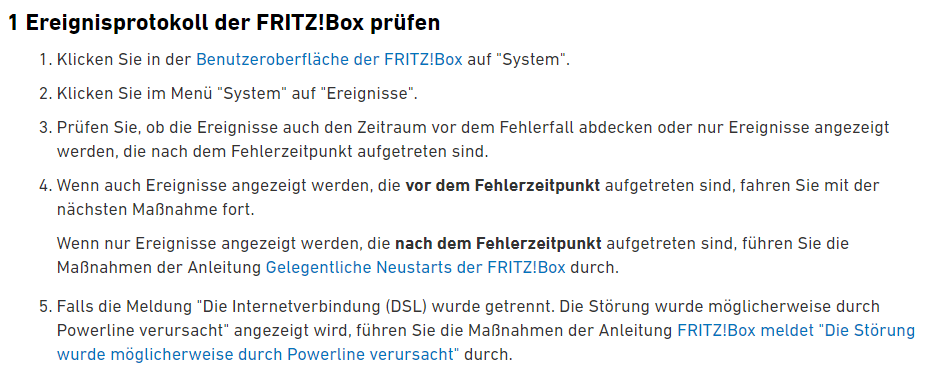

Ja, AVM habe ich bereits informiert. Wie üblich kannte man den Fehler noch nicht und schickte mir zunächst eine Mail mit Hilfeanweisungen aus der Wissensdatenbank. Diese bin ich auch durchgegangen, schaffte jedoch leider keine Abhilfe. Daher fertigte ich im nächsten Schritt, wie in der Mail vonseiten AVM erbeten, die Support-Daten vor einer solchen Trennung und wenige Momente danach an und sendete diese mit weiteren Erklärungen AVM zu. Bis jetzt ging mir hierauf noch keine Reaktion zu.
